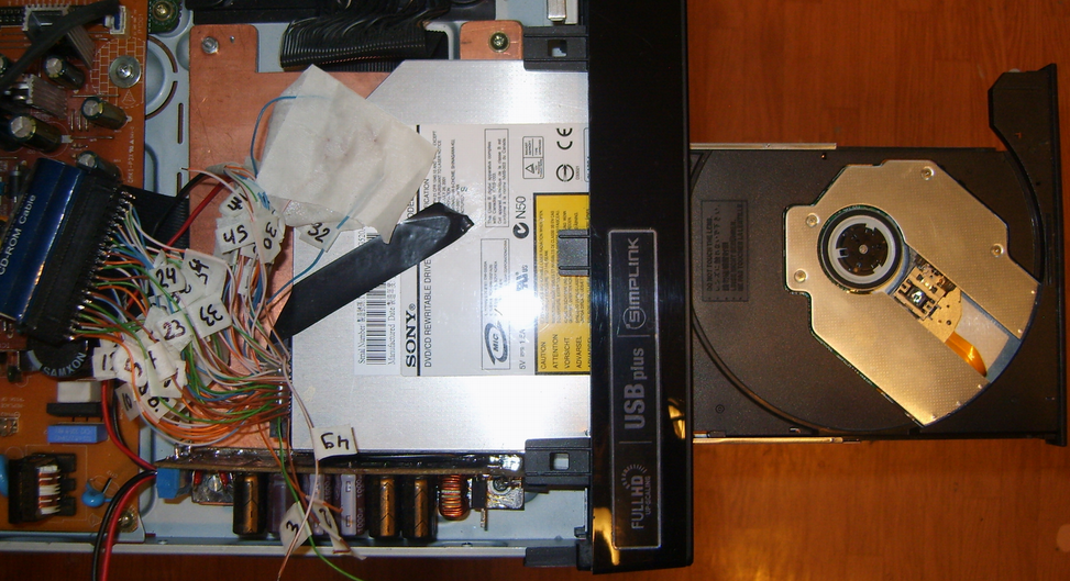

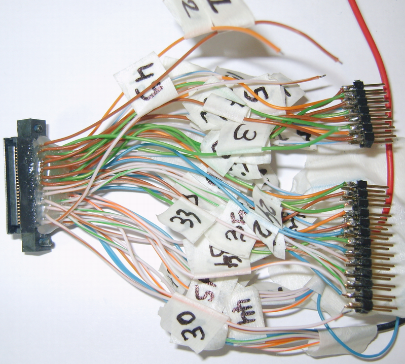

1. В первую очередь, естественно, был распаян 40-Pin IDE-шлейф.

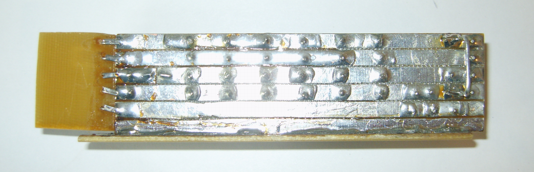

2. Для согласования шлейфа 40-PIN IDE c разъемом 50-PIN привода ноутбука был изготовлен соответствующий переходник (фиг.1).

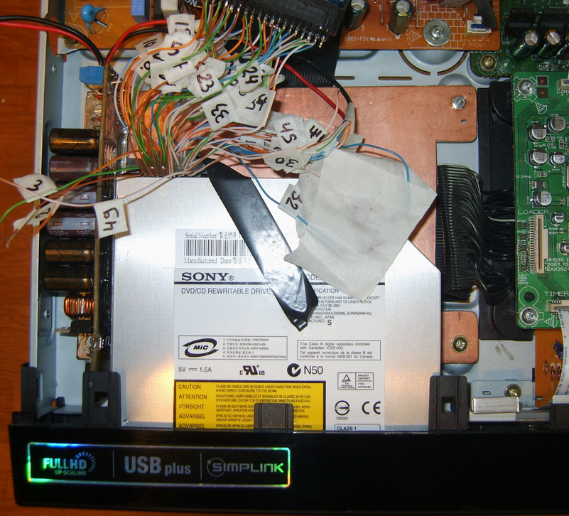

3. В процессе отладки, была выявлена проблема, которая заключалась в нестабильной работе привода, например зависание на начальном этапе. Как было выявлено позднее, это было связано с качеством напряжения питания. Исследования показали, что подключение привода напрямую к +5В линии, даже при условии наличия дополнительных конденсаторов – не решает проблемы.

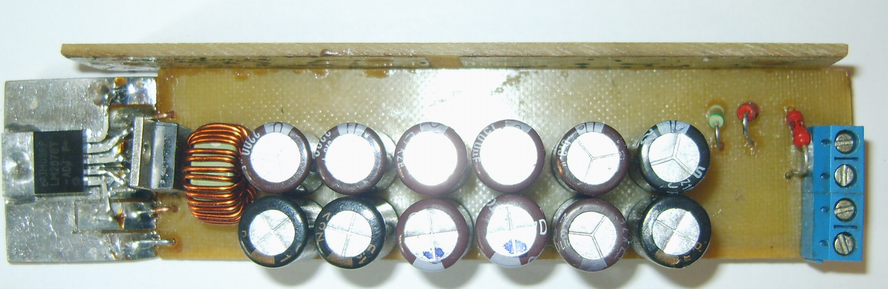

4. Изготовлен DC-DC преобразователь постоянного напряжения на базе LM2576T (фиг.2 и фиг.3). Преобразователь питается от +12В линии.

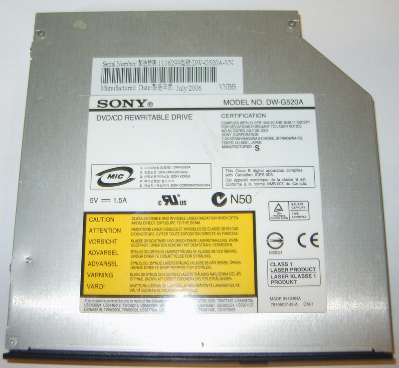

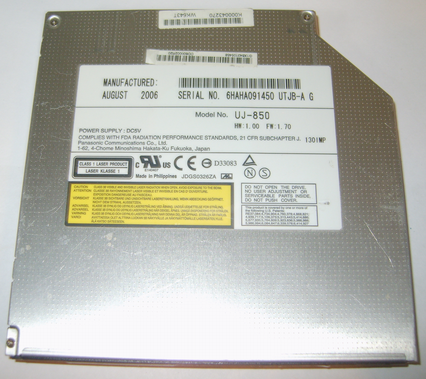

5. В наличии два IDE привода – SONY DW-G520A и Panasonic UJ-850. Из них успешно работает только SONY DW-G520A. А вот с приводом Panasonic UJ-850 – рекордер вообще не запускается (фиг.4 и фиг.5).

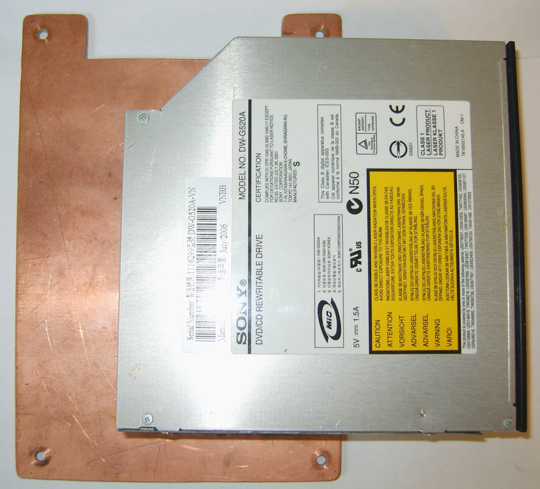

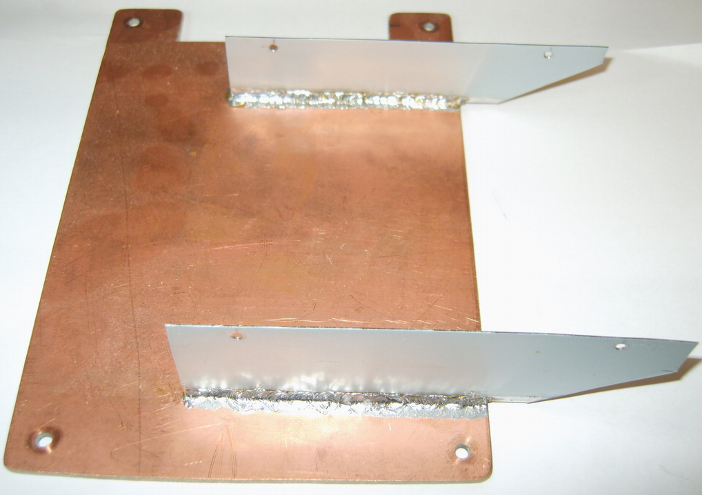

6. Для установки привода ноутбука в корпусе рекордера было изготовлено соответствующее изделие, которое состоит из листа фольгированного стеклотекстолита, а также пластин от стандартного DVD-привода (фиг.6 и фиг.7).

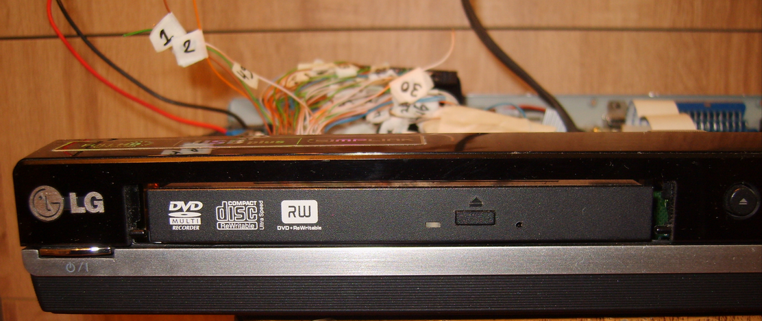

7. В целом внешний вид рекордера особо не пострадал. На передней панели появились небольшие зазоры. Преобразователь DC-DC почти не греется и не мешает установки кожуха рекордера. При работе уровень шума – минимален. Вибрации – отсутствуют (фиг.8, фиг.9, фиг.10).

1. Никак не удается найти «нормальный» переходник из 40-PIN IDE в ноутбучный 50-Pin. Раньше они были в избытке, а сейчас не найти.
2. SONY DW-G520A – хоть с ним рекордер и работает, но привод уже ушатанный. Требует замены. Пустые диска обнаруживает с 10-ой попытки. Может быть, есть мысли, какие приводы могут подойти?
3. Пробовал ли кто-нибудь устанавливать ноутбучный привод в этот или другой рекордер?
Спасибо, коллеги.

Витькан писал:
Витькан, в работоспособности,привода уверен?
Витькан
Сообщения: 610
Сообщение #3 От 11/07/2020 17:26 цитата
vadim3008 писал:
Витькан писал:
В режиме чтения - все ОК - работает часами в составе рекордера. А вот с пустыми дисками - с 10 попытки обнаруживает, но если обнаружит - то пишет без проблем, тоже в составе рекордера.
Конечно его нужно менять, но ни черта не найти, ни привод, ни переходник.
