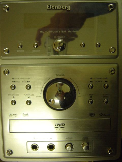

Музыкальный мини-центр с чтением DVD MC-4080.
Не реагирует на кнопки на передней панели и на кнопки дистанционного пульта. Индикация дисплея - правильная. После включения в сеть оптика дисковода и двигатель оживают не сразу, а через 10 секунд. При искусственном вставлении диска DVD в дисковод аппарат начинает его читать нормально,при вставлении диска CD - аппарат крутит-крутит и пишет =NO DISC=. Кроме оптики по видимому испорчено ПО внутри FLASH.
Аппапарт собран на MT-1379GE, MT-1336E, FLASH-TSOP-48, SDRAM x 2 M1216161A-7T, 24c02, a5954.
PICK-UP Sony hKm-310, ДИСКОВОД RYD-310AH.
Микросхема на передней панели - CS-16311EN.
Считал кабелем ПО из ФЛЭШ, вот что получилось если смотреть через МТК-REMARKER.
Versio: 03.01.06.08
Sub: 00.00.00.01
8032: 03.01.06.08
Firm ID:MEDIATEK
Pass: 1,3,6,9,0
Servo:10.00.A0.A5
Risc:03.01.06.08
DSP:02.03.02.68
File: MTK.BIN
Flash: Type 800(16 bin)
Remote: 0xEF9C (UNKNOWN.Replace with caution!!)
Button: пустая
VFD bit: пустая
P.S. За управление кнопками по видимому отвечают две другие микросхемы в БП так как провода от передней панели идут сначала в БП это микросхемы 24С04 впаянная и AT89C4051-24PI на кроватке. Питания в БП все в норме поэтому скорее всего "слетело" ПО в 24С04 и AT89C4051-24PI. Поэтому в первую очередь нуждаюсь в прошивках от этих двух чипов. И может у кого есть прошивка от ФЛЭШ DVD платы от MC-4080?

PAL Не понял. Прошивку от ФЛЭШ ребята обещали подкинуть. Ищу прошивки от чипов в БП.
