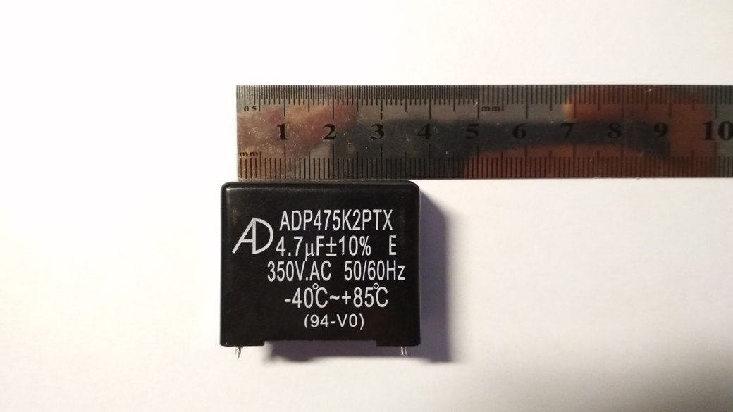

Упса EATON PW9120-1000i (синусная, с двойным преобразованием). Заметил неадекватные показания активной/реактивной мощности, посмотрел осциллографом на выходе - синус сильно модулирован несущей ШИМа 20кГц. Выпаял выходной конденсатор (ADP475K2PTX: 4,7uF 350VAC) - в обрыве. Стоит он в выходном LC фильтре- после полумоста, нарезающего синус из +-400В и соответственно, дросселя.
Судя по поиску (раз, два) - это металлоплёночный полипропиленовый, для двигателей. Но в упсе всё таки суровее условия - хотя бы из-за работы на 20 kHz. Ещё смущает что на алиэксперессе такой конденсатор стоит около 700 р/шт, дороговато для полипропилена.
Какой тип конденсатора туда можно ставить? Для себя - без экономии места и для долговечной работы.
Прикрепил фото вскрытия.

В Apc 5kVA мы ставили эти
Вот Вам как вариант по номиналам https://aliexpress.ru/item/32780500526.html

А 400VDC - не маловато, они не грелись? Это ж всего 285VAC, не дотягивает до амплитуды в 310V.
Если что, сужу по даташиту на TDKшную серию, MKP_B32754_758.pdf , стр. 3.

Нет, всё работает в штатном режиме.
