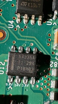

roma48 писал:
Для начала добейся, что бы тело определялось компом. Потом про печку поговорим.
Подключил напрямую (USB , а обычно юзал по беспроводу) - система не видит.
ДОБАВЛЕНО 28/02/2025 11:38
gnom69 писал:
Выход 54335A (дроссель), звонится на вывод 3.3 вольт разъёма ? Хорошо бы замеры сделать на второй, отгоревшей (питание) и 7 (включение) ноге микросхемы. Что то тут не чисто...
Замеры на дросселе на фото. И также замерил в полностью собранной и подключенной схеме контакты шлейфа платы форматирования - 3.3V так и нет, 24 все на месте.
