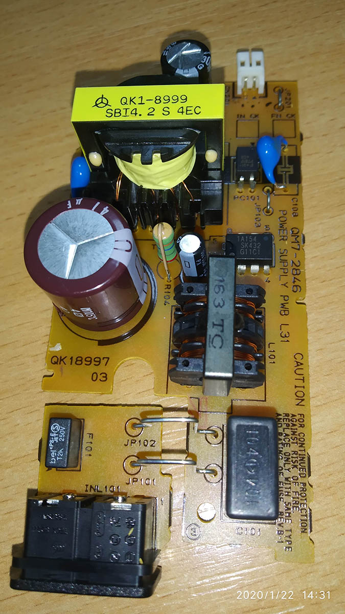

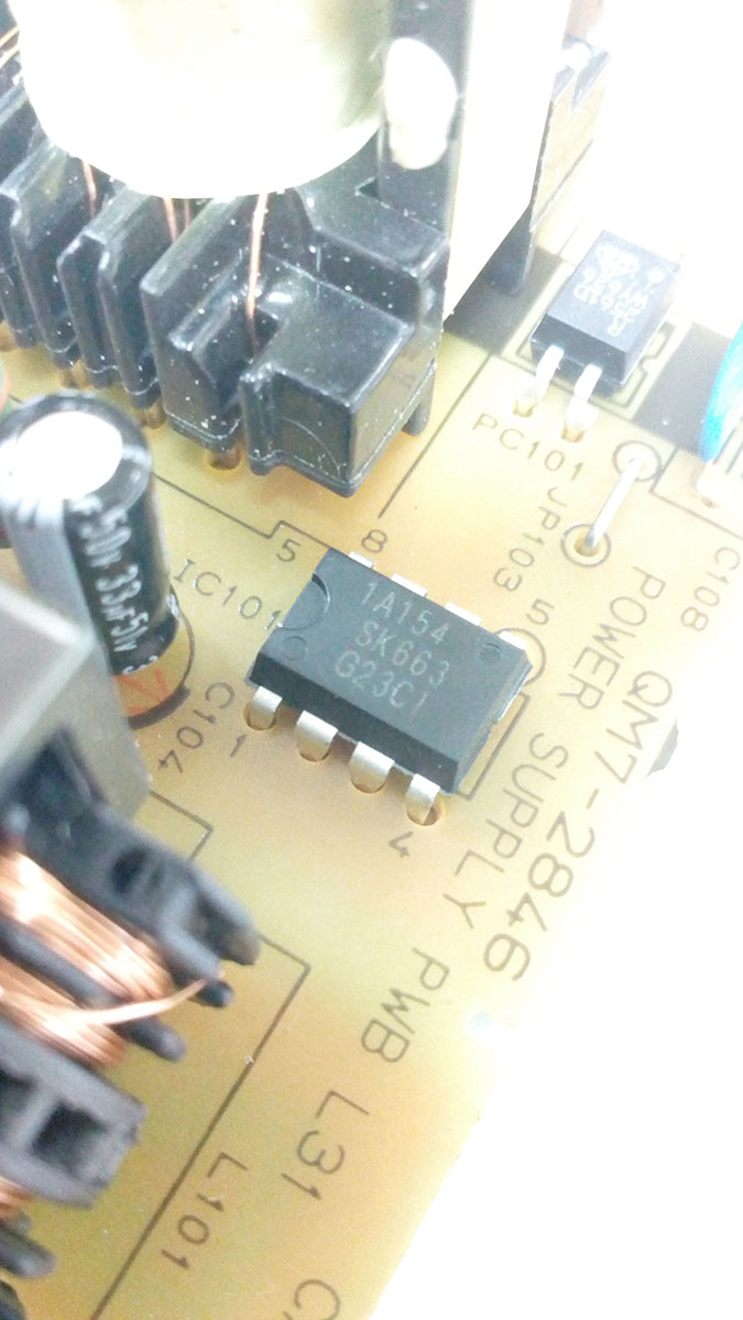

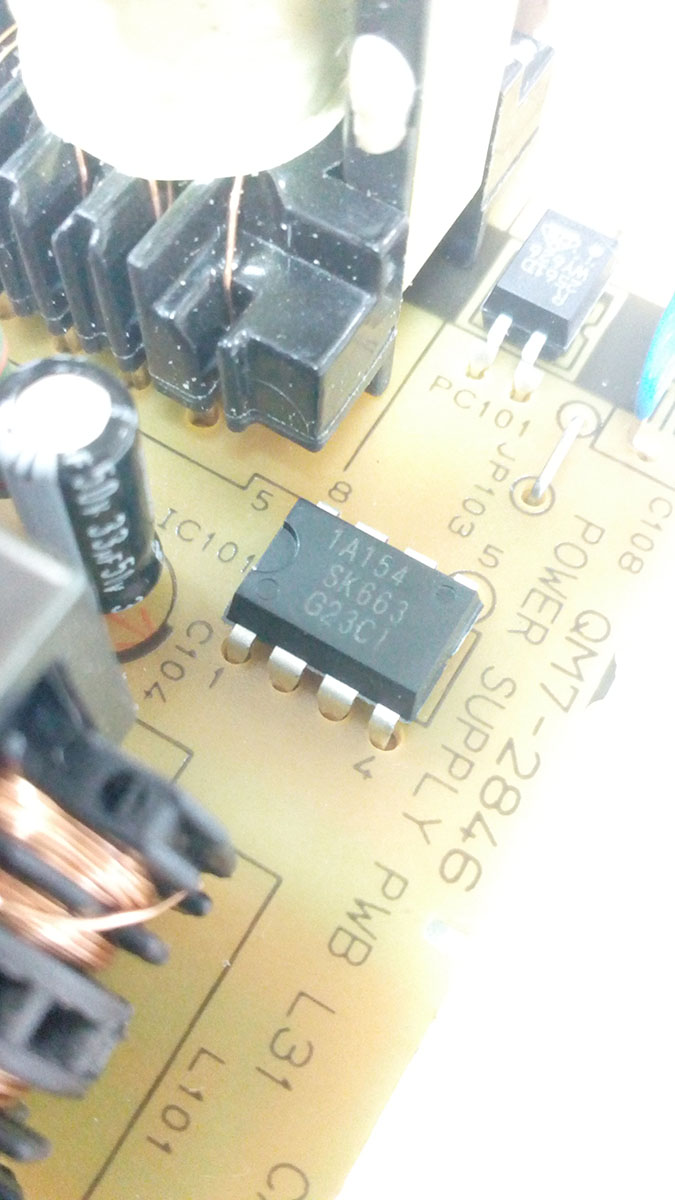

Сгорел контроллер в блоке питания принтера Canon Pixima E414. Сам блок питания K30352.
На микросхеме написано SK663, ничего подобного на просторах интернета не найдено.
Может кто знает чем ее можно заменить

Такой же блок, микросхема уже SK432. Чем бы её заменить.

yuryhor, в гугле забанили? Это не SK663 или SK432, это ШИМ 1A154. Даташит есть в сети.
