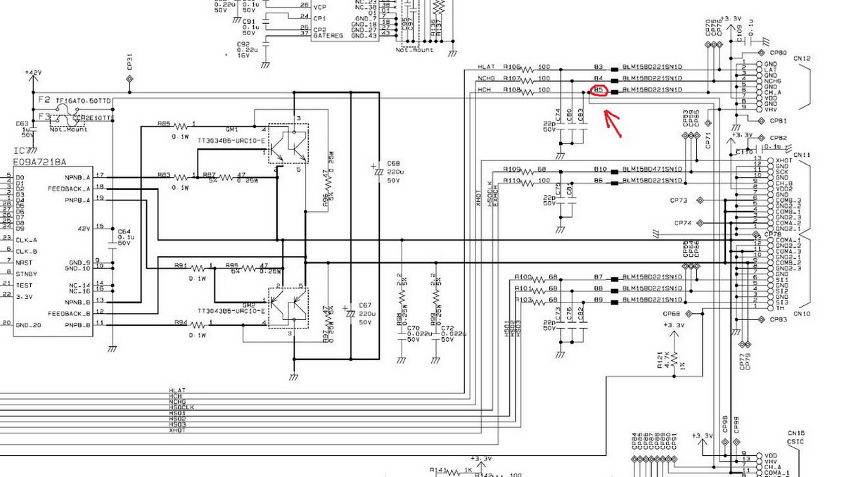

Принесли T50 с проблемой:
Epson Status Monitor постоянно матерится на неоригинальные картриджи.
было принято решение переделать в L800
Купил пару NOR flash KH29LV800CBTC-70 уже прошитых под L800 в магазине
у меня Артисан 50 - решил тоже запилить одним разом)
впаял сначала себе, прописал серийный номер и ID головки - работает отлично.
впаиваю вторую KH29LV800CBTC-70 в Т50 - не включается вообще. КЗ нет.
на разъеме питания при включенном шнуре в розетку: 1pin - 2.5В / 2pin - земля / 3 pin - 0.7В
пр нажатии кнопки включения напряжения поднимаются до 42В и плавно падают до значений 2,5 и 0,7 соответственно.
транзисторы в порядке, F2, сопротивления в обвязке транзисторов.
поменял KH29LV800CBTC-70 местами.
на моем Артисане второй KH29LV800CBTC-70 завелся, все работает. решил замерять напряжения
на рабочей плате там все также: 1pin - 2.5В / 2pin - земля / 3 pin - 0.7В, при включении загорается зеленый светодиод и напряжения поднимаются до 42В и остаются такими.
ставлю свою плату в Т50 - работает. ставлю плату Т50 в артисан - нет старта. вопрос только к "майну".
решил впаять "родную норку" в Т50 - не включается( в сервис мануале power - on sequence нужной информации не нашел(

я сделал замеры по питанию на рабочей плате и этой. все идентично.
на норку приходит 3,3В. 37 pin (напряжение поднимается до 3.3В при нажатии включения и падает плавно до 0)
на еепром 93s56 - 3,3В. 8 pin (напряжение поднимается до 3.3В при нажатии включения и падает плавно до 0)
Драйвер ПГ E09A7218A - 2,8В (15 pin) - напряжение поднимается до 42В при нажатии включения и падает плавно до 2,8В
Драйвер ПГ E09A7218A - 3.3В (22 pin) - (напряжение поднимается до 3.3В при нажатии включения и падает плавно до 0)
осталось замерять питание (попробую сегодня после работы)
E01A69BE (ПРОЦ)
winbond w9864g6jh-6
IC4 25P05VP и IC8 A6627SJPT

победил. возможно кому-то поможет...
выпаял E09A7218A - включился. впаял ее же назад включился.
почему не включался с ней (ведь я ее вообще не трогал) - дупля не отстрелю.
почему включился после выпаивания E09A7218A и впаивания ее же назад - тем более.
попутный вопрос:
ферритовое кольцо В5 BLM15BD221SN1D на майне чем можно заменить? я заказал. ждать долго.
есть на майне XP-432 )B1. отличается по замеру мультиметром.
схемы на XP-432 не нашел. пробовать не стал.

поставил сопротивление 220 Ом. полет нормальный. приедут кольца - запаяю кольцо
