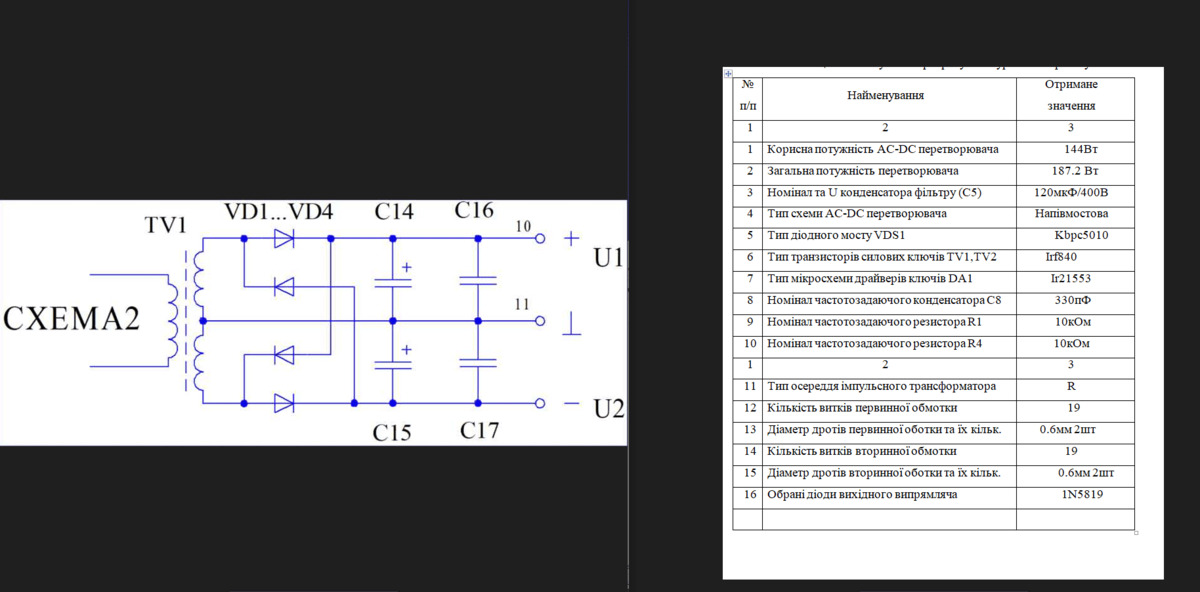

Всем привет.
Не уверен что я правильно выбрал раздел. Впервые на сайте и глаза просто разбегаютсяулыбка.
Для начал объясню проблему.
Я студен и мне задали курсовой проект. Писанину то я сделал но вот схема...
Нужно сделать схему AC – DC преобразователя. Мне дали пример и сказали что по этому примеру нужно составить схему и подобрать радиоэлементы но я тупень)
вместе с примером схемы я прикрепил выходные данные
Вобщем нужна помощь с проектированием схемы и подбора элементной базы

http://soundbarrel.ru/pitanie/IR2153_01.html
схему отсюда можно содрать-должна подойти под задание.
Тип драйвера силовых ключей неправильно написан-тут уточнить надо такого просто нет в природе

n max писал:
понял спасибо))
