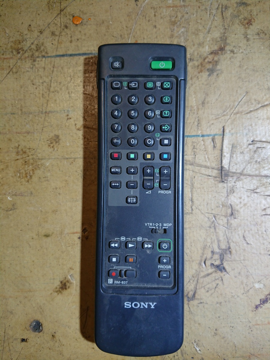

CourierFNV
Сообщение #4 От 14/08/2021 17:12 цитата
мастер-ломастер писал:
Sony KV-25M1K
CiCK, а как мы рады Слушай---Перевести телик в деж. режим.Нажать с пульта {OSD}, {5}, {VOL+}, {TV}. В право верхнем углу появится буквы ТТ, потом нажать {MENU} на пульте
А что это за кнопки (осд и тв)? Как они обозначаются на пульте? Заренее спасибо)
Fanttom
Сообщения: 1441
Fanttom
Сообщение #5 От 20/08/2021 22:02 цитата
CourierFNV писал:
Sony KV-25M1K
Зачем переводить?Жми и все.Тv чаще может называться AV на ПДУ..а ОСД ,это по нашему Информационное меню(если коротко).Что касается того,как они обозначаются на пду,да как хотят так и обозначат.Чаще подписывают либо на самих кнопках,либо ниже кнопок.Покажи свой пульт,может у тебя вообще таких кнопок нет,и они спрятаны.Тогда нужно будет разобрать пульт и замкнуть соответствующие выводы микры.
CourierFNV
Сообщение #6 От 23/08/2021 07:20 цитата
Fanttom писал:
CourierFNV писал:
Sony KV-25M1K
вот собственно пульт
ДОБАВЛЕНО 23/08/2021 07:31
а и ещё на моём панель неадекватно работает, то есть спереди на самом тв кнопки. Жму прибавить громкость, а он 55 канал включает, или меняет видеовыход(тв1, тв2, ргб)
