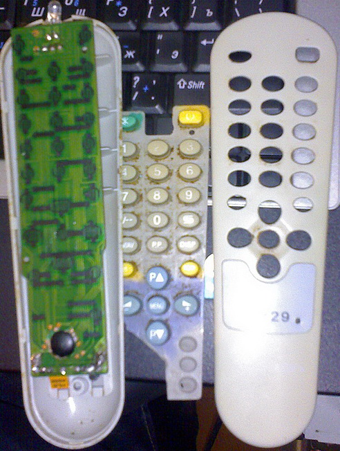

Не могу найти сервисное меню в поисковике нет, есть похожие ящики, да что то ни чего не подходит. Например http://monitor.espec.ws/section23/topic89232.html Уж очень он похож на GINLIPU и на СТАРТ и на Vitel, может кто то сталкивался с этим...?
  пульт.jpg  161.94 КБ  Скачано: 2155 раз(а)

Пробуй замыкать пинцетом указанные площадки на крайних кнопках...

тут пульт не совсем такой...
ДОБАВЛЕНО 19/11/2009 03:45
вот какой
  пульт 2.jpg  236.04 КБ  Скачано: 2122 раз(а)

А, то что посоветовал замкнуть уважаемый БАРК,к сожалению не дало результатов...Пульт несколько отличается...

Вход в сервисное меню:
В главном меню ввести код: 6 4 8 3, который эквивалентен нажатию кнопки FACTORY.
Сервисный режим содержит 3 подраздела : FACTORY, B/W BALANCE, ADJUST. Переключение между ними по нажатию кнопки Factory, или путём ввода кода 6 4 8 3 Помогло!!!!!
