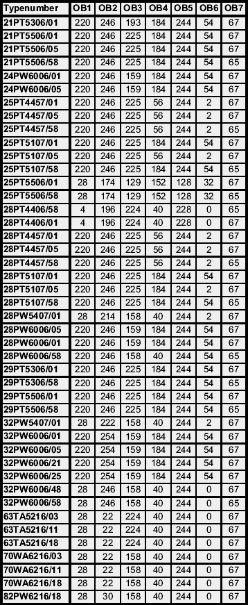

Ниже опций для шасси L01.1E, правда твоей модели там нет.
А какие опций за что отвечает смотри сдесь: http://monitor.espec.ws/viewtopic.php?t=14908
  L01.1-Options.gif  42.33 КБ  Скачано: 4152 раз(а)

Danil,
в самом низу по линку таблица. Каждой опций соответсвует своя цыфра. На пример:
OP10 - 1
OP11 - 2
OP12 - 4
OP13 - 8
OP17 - 128
OP20 - 1
OP21 - 2
..... и так далее
Если хочеш выставить единицу в опциях OP10, OP12, OP17, надо счислить соответсвующие цыфры:
1 + 4 + 128 = 133. Вот и цыфра для первого байта опций (OB1).
