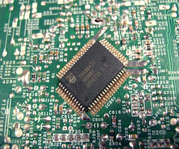

Помогите включить SECAM в TV SHARP 51ET-35S.
Заменил TDA8840 2Y на TDA8842 2Y.
В сервисе, в NVM на 4D стоит 00, но цвета нет.
Может кто сталкивался с такой проблемой?
Подскажите пожалуйста!!! Прошу помощи
Заранее благодарен ...

Емкость 0,22 на 16 ножку? улыбка

да какие емкости,бред недовольство, огорчение думаешь что советуешь,сам делал?
Не в той ячейке меняешь,скорее всего в ОВ нужно

Может кто чего ещё предложит?
Прошу помощи
 Размер файла:  142.54 КБ
 Просмотрено:  670 раз(а)
 Размер файла:  117.98 КБ
 Просмотрено:  703 раз(а)

Ошибся DIP корпусом . Без емкости даже с правильно выставлеными даными в NVM цвета небудет.А с адресом ОВ ты угадал голливудская улыбка Igorus, Выставь в адресе ОВ-60 улыбка

Сообщение #6 От 15/07/2004 23:00 цитата
К сожаленью номер не прошел...
Прошу помощи Прошу помощи Прошу помощи
Хелп!!!
м/с: TDA8842, SDA5253-2 B001, 24С041
SECAM !!! Плиззз!

опять емкость,да ненужно там емкости доставлять,я не зря спросил делал ли ты хоть раз такой телевизор,теперь вижу,что можно и не спрашивать...
Да конечно,с номером ячейки я угадал голливудская улыбка
В этой модели достаточно поставить секамовский процессор и включить в сервисе секам,
мне больше нравиться 00,и если все сделано без ошибок,то цвет появиться и никаких номеров проходить не надо,если у тебя номер не прошел,то где-то есть ошибка и ее нужно искать.

b, Я имел ввиду емкость на PLL и в этих Шарпах она всегда присутствует.Но всякое в жизни бывает... Нет

Igorus, За системы ,в этом шасси, отвечает 4й бит по адресу 0B. Для изменения бита необходимо нажать соответствующую клавишу на пульте ДУ т.е. в данном случае "4". Воспользуйтесь советом b и всё будет нормально.
