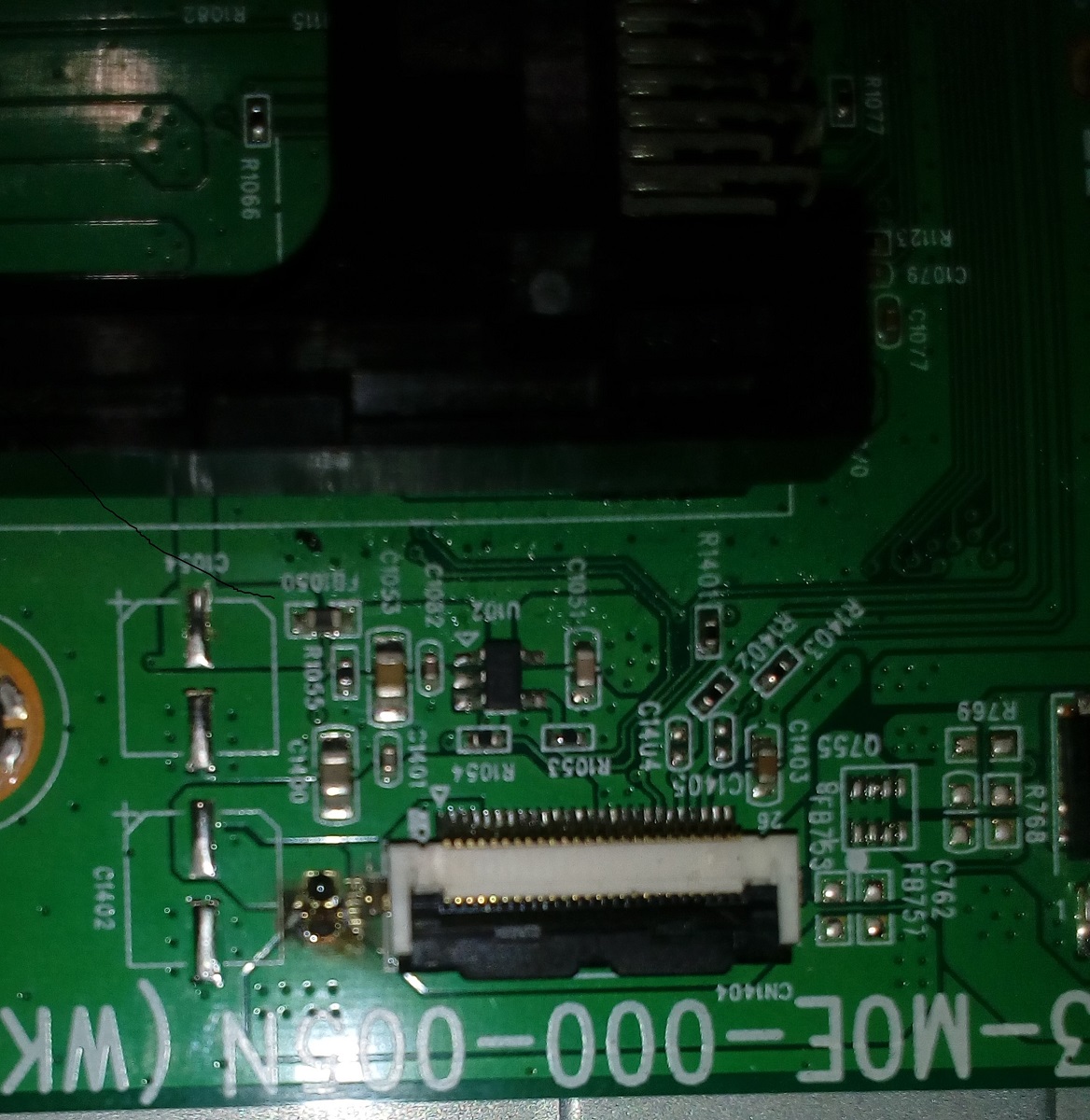

Всем здравия ! Подскажите , телевизор LG-42PJ351 .включается , есть дежурный режим , на пульт реагирует . Начинают жужжать zy .ничего не отключается .на y по итания все идут , но экран светится не хочет вообще .lvds откидывал . Все жужжит , все радиаторы теплые и на ,main и на т- con ,все живёт , а экран не светится (( шлейфа не оторваны ,все на месте |

Экран вообще не светится , зачем в автоном . Я конечно пробовал , но он не светится .темный . Все платы жужжат .
ДОБАВЛЕНО 24/03/2019 18:47
Не плохо было бы на схему взглянуть . Да где ее взять , я не нашел |

| Рудня67, Прозвоните сканы на пробой. Плюсовой щуп на минус конеденсатора на плате сканов. Минусовым медленно ведём по контактам шлейфов панели. При выключенном питании само собой, в режиме прозвонки. |
