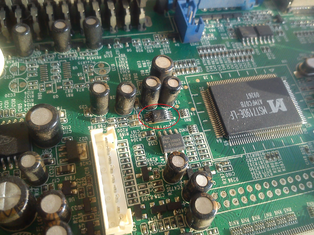

Дорого всем времени суток.
Нужна помощь в ремонте телевизора Erisson 20LJ02.
Принесли после нескольких хороших падений. Не включается вообще никак. После разборки, найдены неисправные детали в БП. после их замены стал гореть индикатор.
На основной плате (та что с входами видео) была найдена сгоревшая десятиногая микросхема. Сгорела так, что наименование и вообще никаких надписей не видно...
Помогите пожалуйста определить что это?
Может у кого схема этого телевизора имеется, буду очень благодарен.
Заранее всем спасибо.
    Неисправная микросхема - в красном овале

    Сообщение #2 От 14/01/2013 12:25 цитата
    Wikly писал:
    На основной плате (та что с входами видео) была найдена сгоревшая восьминогая микросхема. Сгорела так, что наименование и вообще никаких надписей не видно...
    до десяти умеешь считать? голливудская улыбка

    Сообщение #4 От 14/01/2013 12:44 цитата
    Wikly, по всей видимости это коммутатор

    Сообщение #5 От 14/01/2013 12:49 цитата
    Может есть предположение что за коммутатор?

    Сообщение #6 От 14/01/2013 12:56 цитата
    Wikly, пока не могу сказать, погоди, люди подтянутся.

    Может быть это ШИМ контроллером.?

    Сообщение #8 От 14/01/2013 14:04 цитата
    Wikly, по расположению обвязки нет.
    ДОБАВЛЕНО 14/01/2013 15:07
    да и на фото первые ноги микры через резистивную сборку идут на скалер, мутатор это.

    Сообщение #9 От 14/01/2013 15:03 цитата
    Позиционный номер микросхемы на плате тоже сгорел?
    Похожа на твою.

    Сообщение #10 От 14/01/2013 16:06 цитата
    Nik писал:
    Номер U14

    Ну мой косяк в количестве ног. Извиняйте. Исправил же. Как найду такую микруху, отпишу. А вообще возможно из-за неё что тел. не включается? Ведь эта микруха Аудио преобразователь как я понял, из цифры в аналог...

    Сообщение #14 От 15/01/2013 15:30 цитата
    Wikly, да пес с ними с выводами, все в самом начале исправлено, просто тут выше написавший деятель троллить начал бяка , теперь по теме поскольку выбило мутатор, то могло и скалер вынести, а если скалер дохлый аппарат не включится. Отправил тебе в помощь на почту.

    Сообщение #16 От 19/01/2013 10:03 цитата
    Бросил это гиблое дело. С этой микрухой выбило и скалер. к тому же половина ламп не работает вместе с инвертором. Живой там один БП. А жалко. хотелось хотя бы матрицу запустить...
