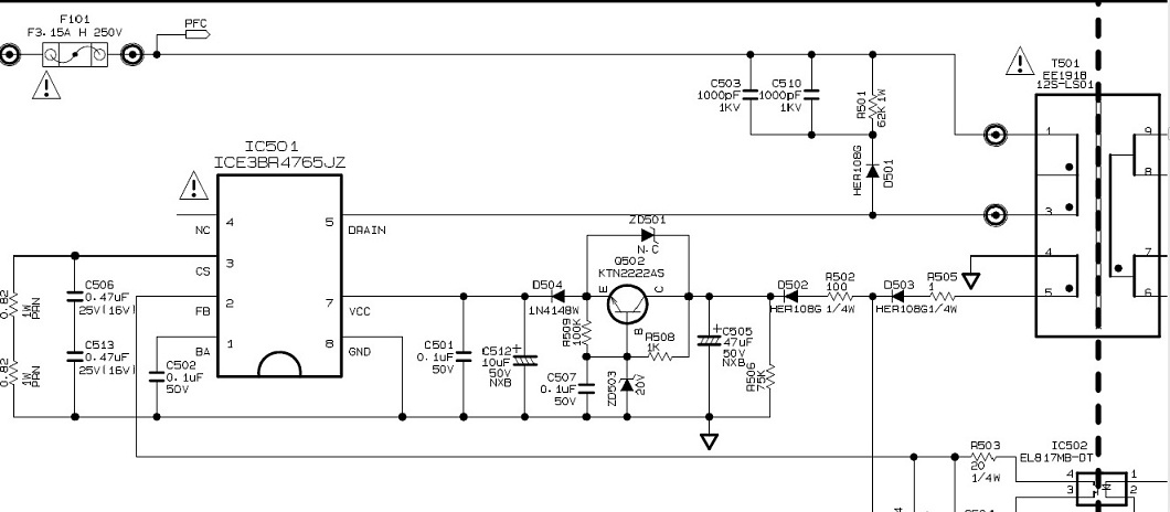

Народ всем привет.в ремонте ТВ не силен.подскажите пожалуйста.
tv: LG 42LA660V
main: nc4-m-tu24
бп: eay62810901
При его включении на передней панели,точнее на рамке тв загорается логотип lg и плавно в течении 4-5 сек. гаснет.на матрице изображения,подсветки нет.напряжения в этот момент на разъеме бп присутствуют. 3.5в 12в 24в. прихожу к выводу что срабатывает защита.блок питания при запуске принудительно,так же не дает подсветки на матрицу. замеры на 3br476jz ba-10,85в fb-10.83в cs-10.87в nc-2.6в drain- 15.18в vcc-13.51в.

Sen12, А при чем здесь защита блока питания???
Sen12
Сообщения: 25
Сообщение #3 От 16/12/2016 21:08 цитата
это то предположение к которому я пришел.

Защита в твоем дефекте непричем . Sen12, Ищи дефект и неламай комедию Там схема для детсада , а ты его сделать неможешь!!!!!!!

Скорей всего найдёт КЗ по питанию проца.

Сегодня взял посмотреть у друга такой-же аппарат с аналогичной неисправностью 3,5v, 12v, 24v в норме. Sen12, а какое напряяжение на LED+ ? , у этого аппарата 48вольт, подвсетка не загорается, и всё время перезагружается. 67,2 вольта не наблюдаю.

Продолжаю экзекуцию).напруги на дроселях на майне после нажатия на кнопку
.по порядку p2410 5.5-6.01в p7702-0в p7703- 0в p7704-0в p2411-1,5в
p2404-1.2в p5402.5403.5404.5405-0в p6900-11.90в p2407-5.13в

Отключил LED+ разъем подсветки, от БП- напряжение 48 вольт (без нагрузки) , у Sen12 - 49 вольт, очевидно болячка одна и та же((( и это не матрас., на MAIN есть и +3,2v, +1,5v+1,7v +12v ,+24v+5v, usb не закорочен, по hdmi еще не смотрел. Процек теплый,как- бы пытается работать. Почему вместо 67 вольт 48 не понятно, хотя 24вольта формируются с этого же транса четко.

Что вы блоки питания мучите, у вас у обоих майн не даёт команду включения инвертора подсветки.

блок у тебя в норме,дальше рой(после блока питания)

Запустил БП без main, подал 3,5 вольт на 1,2 ноги, power_on, prv_on , подсветка матраса засветилась,тут всё понятно. Как вариант осталось только перепрошить EEPROM AT24C256 на MAIN EBR76823173 EAX64797003(1.2) , но надо ее иметь....(LG 42LA660V )

заменил майну все заработало.всем спасибо за участие.
