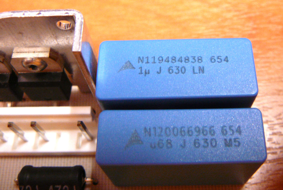

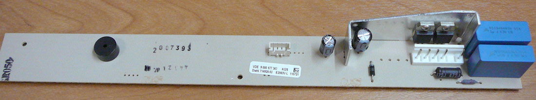

При первом включении морозильник и холод.камера стартуют, далее морозильник выключаю (кнопкой на плате ) больше не стартует никак, холод камера стартует всегда.И потом морозилка только после выдёргивания из розетки стартует. два компрессора SECOP.
Плата Diehl 714920-02 холодильник до меня проверил холодильщик , , я поменял все кондёры, взял от EPCOS, только балластные не нашёл именно Х2 ( в ЧипеДипе),поставил аналог на 630 вольт – в даташите на сайте магаза написано что 630 это для DC, а для AC как-раз 230.Теперь замеры : при работе на пускателе компрессора 240 в ,при не работе 0 в.На симмисторах на управляющем электроде при работе на холод камере – 0,39в – морозильник 0,45в. При не работе ( в смысле включаю морозильник, а он не работает ) 0 в. На кондёре процессора 5 вольт Причина, я понимаю, в том что на электролите 470мкФ всего 9,3 вольт. – после балластных кондёров переменка 8 вольт. Резисторы после них 12 Ом и 1,2 Ом, диод нормально звонится - примерно 550 показывает на прозвонке тестером. А сколько должно быть напряжение на конденсаторе 470 мкФ?

andrey2147, нормальные напряжения, 9В и 5В. Проверьте датчик.
