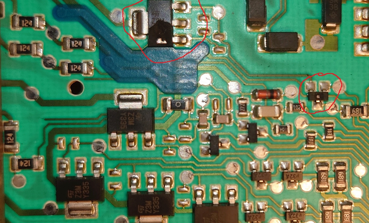

Привет
Машинка без остановки сливает воду, если нажата кнопка "Включено", независимо от состояния двери открыто/закрыто.
Осмотр платы показал, что взорвались симистор Z3M Y335, транзистор p32 3n
Гугление и казус говорят, что
симистор Z3M Y335, kazus говорит
https://kazus.ru/datasheets/smd/go/?query=Z3M,
похоже, это [URL="https://www.chipdip.ru/product/z0103mn5aa4"]Z0103MN[/URL]
транзистор p32 3n, kazus говорит
https://kazus.ru/datasheets/smd/go/?query=P32,
похоже, это [URL="https://www.chipdip.ru/product/pdtc143xt-215-nexperia"]PDTC143XT[/URL]
Визуально больше ничего не повреждено, что ещё глянуть, подскажите?
Самое главное -- подобранные детали подойдут ли?

ДОБАВЛЕНО 21/06/2023 01:39
Фото участка платы с помершими деталями

Добрый день!
Получилось восстановить?
