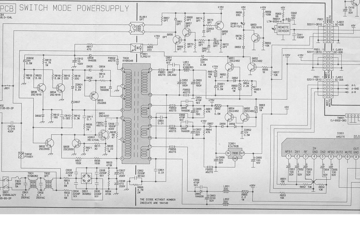

Состав: Тюнер TU101. ТДКС FCR-29A024R. Проц. упр. TMP87CM37N-3492. Память 24С04. Видео VDP3108.
Перегревается резистор 47 Ом в коллекторной цепи основного транзистора. Резистор вместе с емкостью 1500 пФ шунтирует первичную обмотку ИТ.
Все выходные напряжения - нормальные. Разве что 15 В чуть не дотягивает - 13,8- 13,9, но телевизор работает, хотя на разные размышления наводит.
Потребляемый ток, скорей всего, в норме. Режим Sb - 30 мА, включенный телевизор (без звука - тоже надо чинить) - 300 мА.
Сами резистор и емкость - нормальные Вторичные цепи 15 и 35 В отключал - без изменений. 75 В и 125 В - проверил электролиты - нормальные.
  Nett-2b-a.JPG  182.02 КБ  Скачано: 419 раз(а)

Сообщение #9 От 12/09/2012 22:57 цитата
marchv,
На сколько сильно?

Сообщение #11 От 12/09/2012 23:14 цитата
Вокруг него вся плата выгорела.
Больше пяти минут включенным держать нельзя.

marchv,Какой мощности стоит резистор?
проверял заменой улыбка
marchv
Сообщения: 16
Сообщение #13 От 12/09/2012 23:33 цитата
Все прверял заменой.
5 Вт. Можно, конечно к нему утюг приклеить и не обращать внимания.

Ну не поставили же туда 1 Вт, а именно 5 для чего-то улыбка . Встречал в этих цепях и 7, и 10 Вт. Попробуй уменьшить емкость до 1000 пик.

iv-9, Во многих ИБП часто эта RC-цепь бросается с коллектора на землю. Дукмаю, может еще ето попробывать. Хотя тоже стремно.
Завтра попробую уменьшить емкость.

marchv да ты чо здесь такую хрень развёл по поводу демпферной RC-цепочки ну гасит она паразитные возбудуху на К -ключа БП да вообше один кондёр поставь а вместо резика мож диод вкл. котодом к колектору ну например UF4007 а кондёр твой гавно меняй его не глядя раз резик так разжаривает ещё и провочный на 5 ВТ бяка
marchv
Сообщения: 16
Сообщение #19 От 13/09/2012 00:50 цитата
eduard2, Во. О диоде тоже думал. Спасибо, что поддержал. Кондер, конечно, не говно.Я его менял на твкой же номинал. А с этой цепью телевизор, наверное, лет 10 работал исправно. Что-то в блоке поменялось. Хотелось бы понять - что?
eduard2
Сообщения: 4783
eduard2
Сообщение #20 От 13/09/2012 01:13 цитата
marchv,
а откуда такая увереность ,что и второй не равно попался? чем ты его проверял или тупо так поставил? а теперь слышал такое как реоктивное сопро кондёра на опредённой частоте
частота колебаний в контуре L-ТПИ+ празитная ёмкость или время переключения транзистора может и за этого и греется твой R
