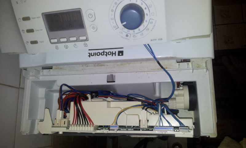

Ariston avtf 109 мерцает дисплей ежесекундно, слышны щелчки
sergeysvcool
Сообщения: 14
Сообщение #1 От 06/12/2012 11:25 цитата
Машинка, наверно изначально проклята) Уже на ней меняли модуль, вызывали мастера который сказал что проблема в попадании воды или пены!
В общем он модуль поменял год все работало, но на днях услышал громкий щелчок!
Подойдя, увидел что дисплей мерцал не успевая полностью загореться тухнет и так по циклу каждую секунду мерцает при этом каждое затухание сопровождается тихим щелчком!
Может какой предохранитель или конденсатор накрылся? я не мега мастер радиотехник, но паять умею, может направите на путь истинный куда смотреть, поглядеть платы этих модулей экрана и самой машинки.
За замену модуля отдал 4 тысячи в том году, все проклял в тот день, но что не сделаешь ради жены, второй раз на такие бабки попадать не хочется, мне проще самому уже стирать а машинку в окно эту хваленую выкинуть хочется(
Выручайте!
PS
Вот раскрыл машинку
щелчки идут с платы дисплея!

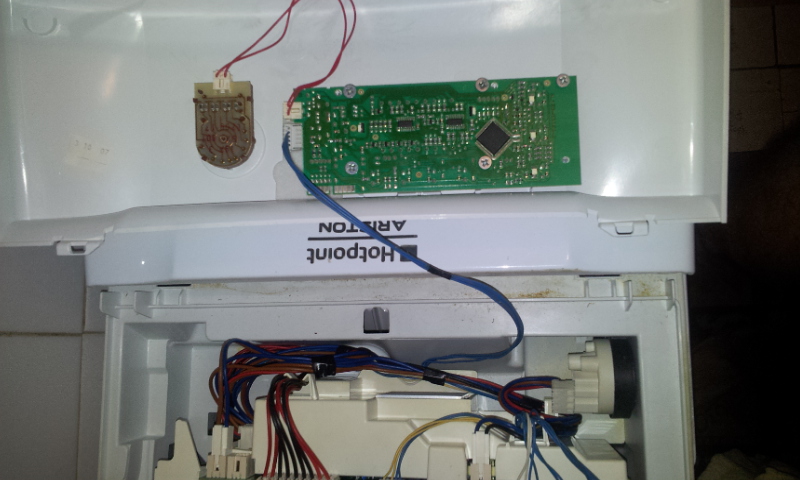

Разобрал все отсоединил и помойму нашел проблему!
тут что то отгорело? или дорожка перегорела? что мне делать ?
Да и еще как бы с компами дружу и платы в руках кручу постоянно, но такой ужасной не видел
это заднняя часть этой платы которая в пластиковой крышкой закрыта по всей плоскости, наверно туда поподает влага со стороны барабана?

чуток отчистил плату, и родилась идея
могу ли я поставить предохранитель или какой нить волосок от провода в этой части

а если просто от влаги замыкание было и все? я всю плату просмотрел все чисто ничего не взудо и не погорело!
ДОБАВЛЕНО 06/12/2012 15:39
А вот еще следы нашел
ДОБАВЛЕНО 06/12/2012 15:41
я так понял погорел RV3 это резистор ?
sergeysvcool
Сообщения: 14
Сообщение #13 От 06/12/2012 15:42 цитата
я был рядом) это варистр k275 его можно чем то заменить еще? или такой искать на рынке?
из за него могла сгореть дорожка? или он тоже следствие какой то другой накрывшейся детали?

симистор Q1 жив как вы считаете по фотке?
ага, щас приложу тестер к фотке и определю Чудной помираю со смеху!

короче варистор на замену не нашел, припаял предохранитель на пыхнувшую дорожку как рисовал выше включил все тоже самое экран мерцает полностью не успевая загореться.
есть мысли ?
