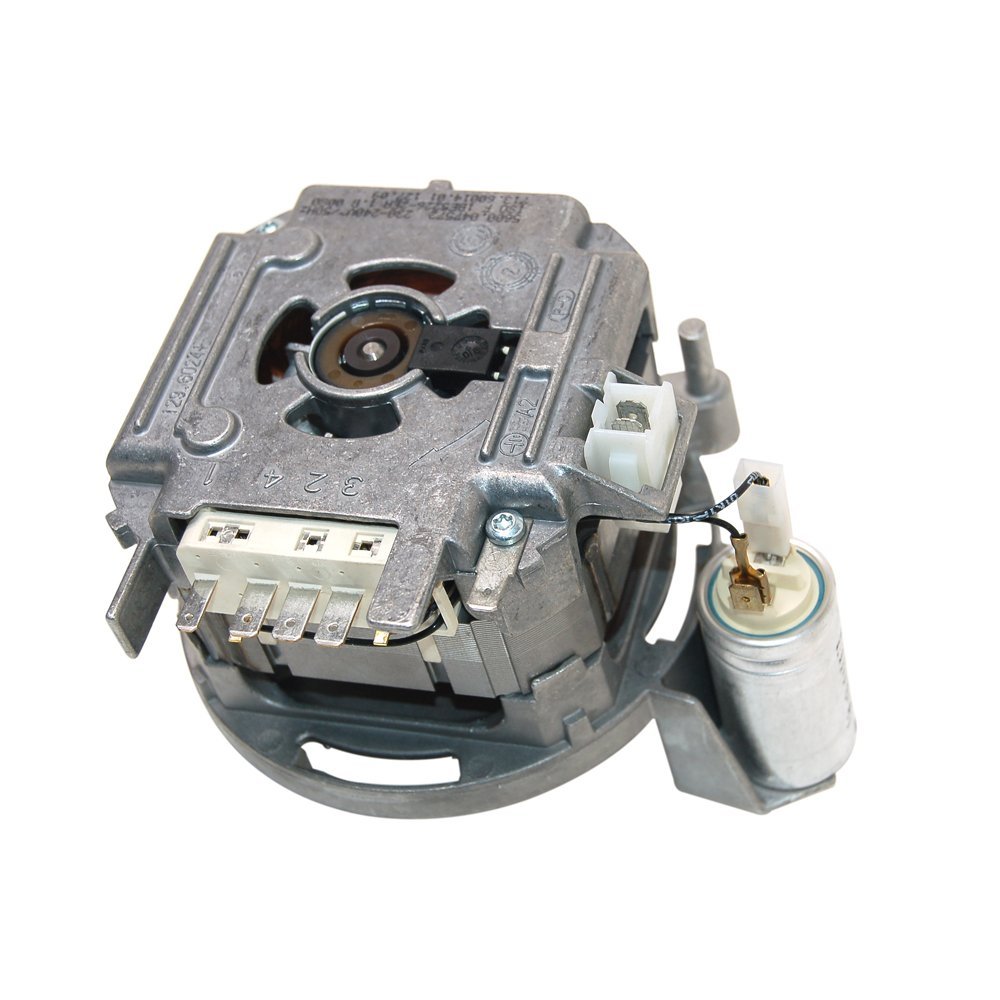

Добрый день.
ПММ Siemens HiSense SE20592 2002 года выпуска
Машина 2 недели назад начала работать с неким свистом мотора
1. проверил засоры крыльчатки из внутреннего пространства машины и извлёк кусок стекла от фужера , далее снял боковую панель и при визуальном осмотре обнаружил раскол магнита на моторе (IMG_4390.JPG).
2. Помогите пожалуйста определить какова роль этого магнита? это какой то датчик? может ли работать машина без него вовсе?
3. А так же интересует возможна ли установка на данную машину двигателя другого типа(без этого магнита нашёл 4 типа моторов # 665510 BLDC , # 442548 ("Sicasym"), # 239144 , # 437345 какой из них подходит к данной модели?)? если да то куда девать подключение которое предназначено этим датчикам?
4. Какие преимущества или недостатки двигателя установленного в данной модели?
в данное время машина рабочая, мотор работает в штатном режиме но с неким свистом.

tast, судя по твоим вопросам, сразу видно, что ты далёк от данного ремесла (ремонта П/М).
А по существу вопроса отвечу, что у тебя есть два варианта :
1. Купить у мастеров данный магнит (ибо отдельно от мотора он не поставляется) и забыть про свист мотора.
2. Забить на свист мотора. Но при этом в памяти контролёра иметь ПОСТОЯННУЮ ошибку "С" ...

я действительно далёк от ремонта, но хочу понять что делать так как мастер даже не захотел смотреть на машину, а сходу заявил что за 300 уе готов заменить мотор((
спасибо за предложенные варианты, я правильно понял что данный таходатчик если не будет давать сигнал то не будет происходить питание тэна? и меня очень интересует вопрос можно ли вместо этого мотора ставить модель без этого таходатчика
