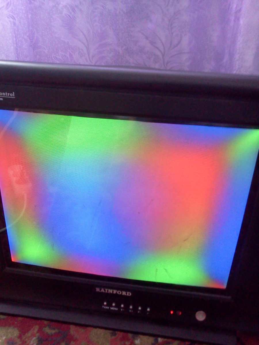

Здравствуйте, помогите пожалуйста с ремонтом данного ТВ, Rainford TV-1931 плата HX-21T01, сгорел блок питания после грозы, я его востановил, все напряжения в норме, есть звук и изображение, но изображение слишком нассыщено. На изменение яркости и контраста не реагирует, ниже фото картинки на экране. С чем это связано и в какую сторону копать? Заранее благодарен.

вот именно что наССыщено. На фотке изображения не увидел, только разводы. Может он намагничен?

Я с телевизорами плохо знаком, в какую сьорону смотреть? Неисправен позистор. О чем вообще говорит такая картинка?

Как то не приходилось ремонтировать ЭЛТ телевизоры, поэтому с их схемотехникой и принципами работы мало знаком, в остальном имею представление как работает разная электроника, по поводу телемастера - уж слишком он большой, да и денег жалко, тем более многое уже перепаял. Какие Вас интересуют измерения? Проц стоит 8891CSCNG6V12. Вот еще фотка, скажите - это ремонтируемо, или что-то с трубкой?

Можно ли проверить петлю размагничивания закоротив позистор(он не рабочий) на короткое время?

hakmax писал:
что за байда? Если можешь определить рабочий или нет позистор- замени его и всё. Возьми шпильку у жены, воткни в розетку. Какой будет эффект? Поэтому таким как ты пишут:

Позистора под рукой нет, разве петля размагничивания это не катушка? И после таких как я Ты врядли ремонтировал.

меняй позистор и не парь мозг, Если нет позистора, размагнить петлёй выносной, Нет выносной ,попробуй восстановить позистор

Позистор восстанавливается за 5-ть минут,а не получится,можешь смело закоротить.(все же опыт какой то будет)

Сегодня заменил позистор, цвет стал нормальным. Всем спасибо.
