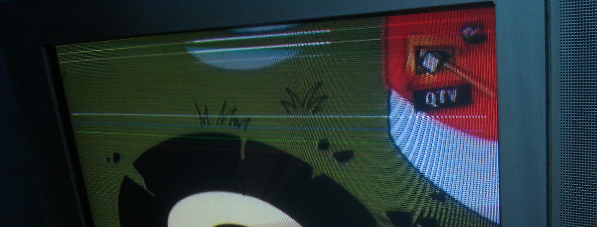

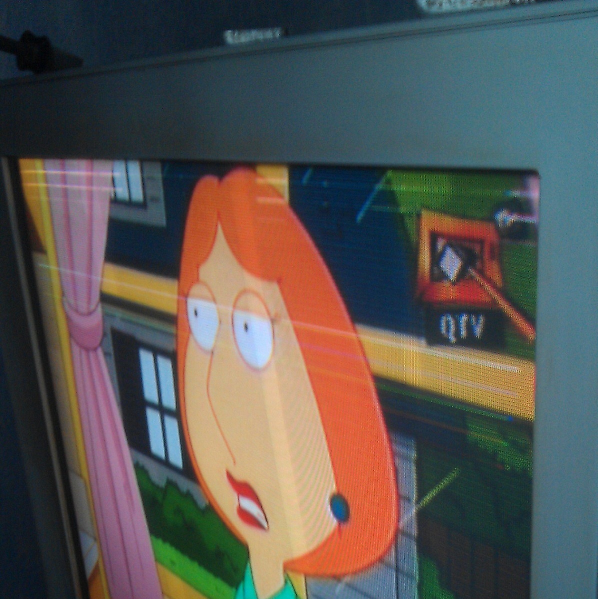

Состав телевизора:
шасси ks7a
процессор vct49x3fpzf1000
блок питания str-x6757
кадровая la7845
память a51dc
схема: http://archive.espec.ws/section328/file17779.html
Телевизор абсолютно нормально функционирует за исключением того что несколько лет назад начали проявляться линии обратного хода. Но не просто белые а еще и RGB (см. прикрепленные фото). Вначале они проявлялись с прогревом. Сейчас они есть всегда.
В последнее время наблюдалось потемнение изображения в некоторой области (со слов хозяина).
Заменил Надутый конденсатор в Блоке Питания 3300х25В.
Потемнения нет, но теперь ЛОХ.
У меня очень небольшой опыт ремонта CRT TV, и я надеюсь что либо это типичная неисправность, либо подскажите хоть в области чего копать. Потому как я детально уже просто не помню где какие синхроимпульсы и т.п. должны быть.
Заранее благодарен.
ЗЫ: в распоряжении имеется мультиметр, осциллограф (200МГц).

Нашелся мелкий подлец. и теперь не могу вспомнить какой именно. Прикрепляю фото отсюда-же из форума, зелеными кружками выделены конденсаторы один из которых был дохлый то-ли 100х25 то-ли 220х25, реально было микрофарад эдак 30.
KRAB
Распугиватель клиентов
Сообщения: 21704
KRAB
Сообщение #13 От 25/06/2014 00:36 цитата
gusmakous писал:
- в вольтдобавке ГОХ
