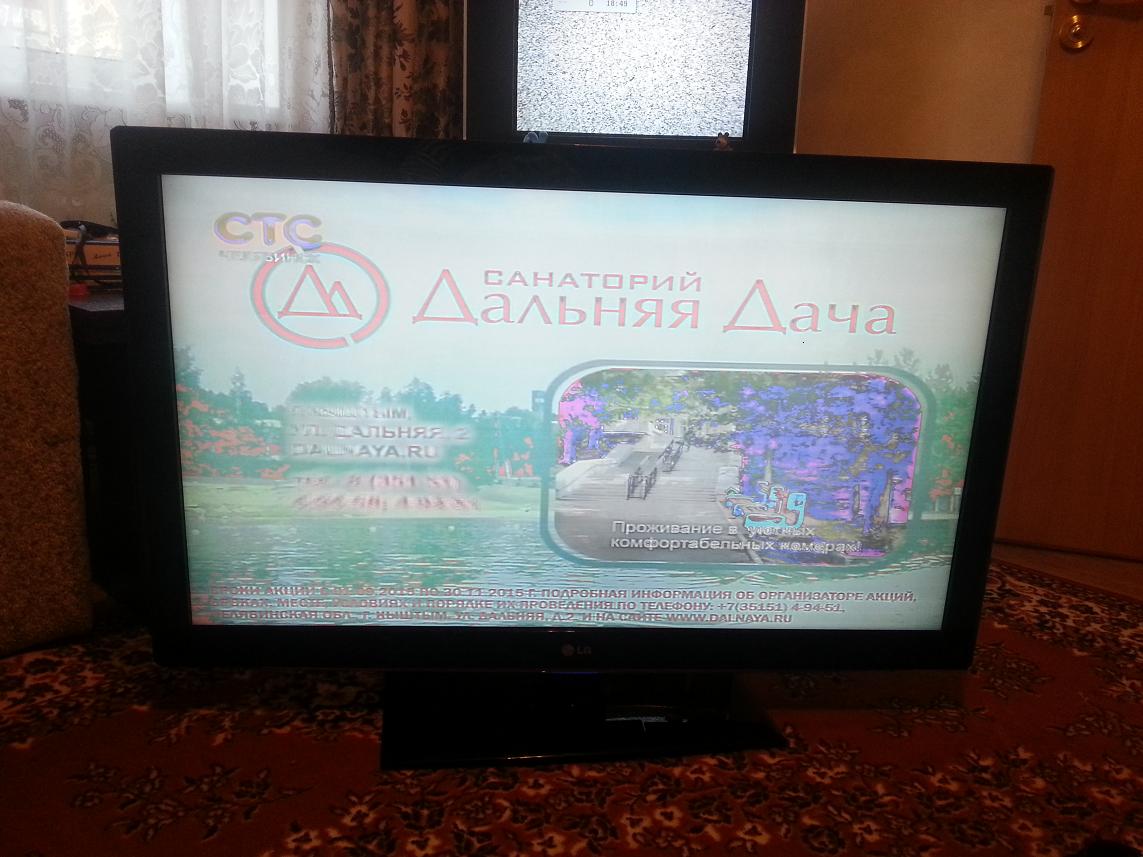

42ld750-za(Шасси ld03b.Негатив
СЕВЕРЕН
Сообщения: 34
Сообщение #1 От 17/09/2015 15:30 цитата
БП: eax61131701\12
Main с T-con: eax 61531908(4)
ic100 LX324
ic400,ic402 NT5TU128M8DE-BD
ic4501 LVC 245A
ic 8101 F0513A
ic8801 NTP-7000
ic8300 TDA19997HL\C1
T-con:
ic9101 MAX 9868E P-Gamma Block
ic9102 TPS 62110 HVDD Block
ic9103 MAX 17113e Power Block
Замеры:
VGH((d 9101)-27.02v VGL(D9102)-(-5.24v) VDD LCM(+16v)-16.1V
VCC LCM(+3.3v)-3.27v
GMA 3(pin.10 ic9100)-13.53v GMA 4(pin.11)-12.85v
GMA 6(pin.12)-11.88v GMA 7(pin.13)-10.07v GMA 12(pin.14)-6.06v
GMA 13(pin.15)-4.08v GMA 15(pin.18)-3.03v GMA 16(pin.19)-2.34v
HVDD(L9100)-2.40v
  20150914_184713.jpg  125.55 КБ  Скачано: 387 раз(а)
  20150914_185819.jpg  127.49 КБ  Скачано: 409 раз(а)

HVDD должна быть половина от VDD. Вряд ли ты этого добьёшься подручными средствами. Посему ищи T-con.
