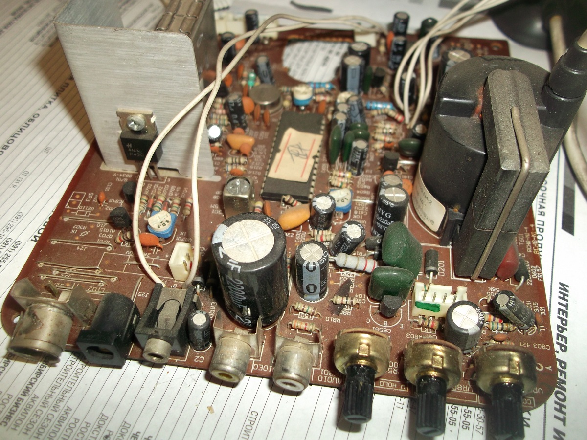

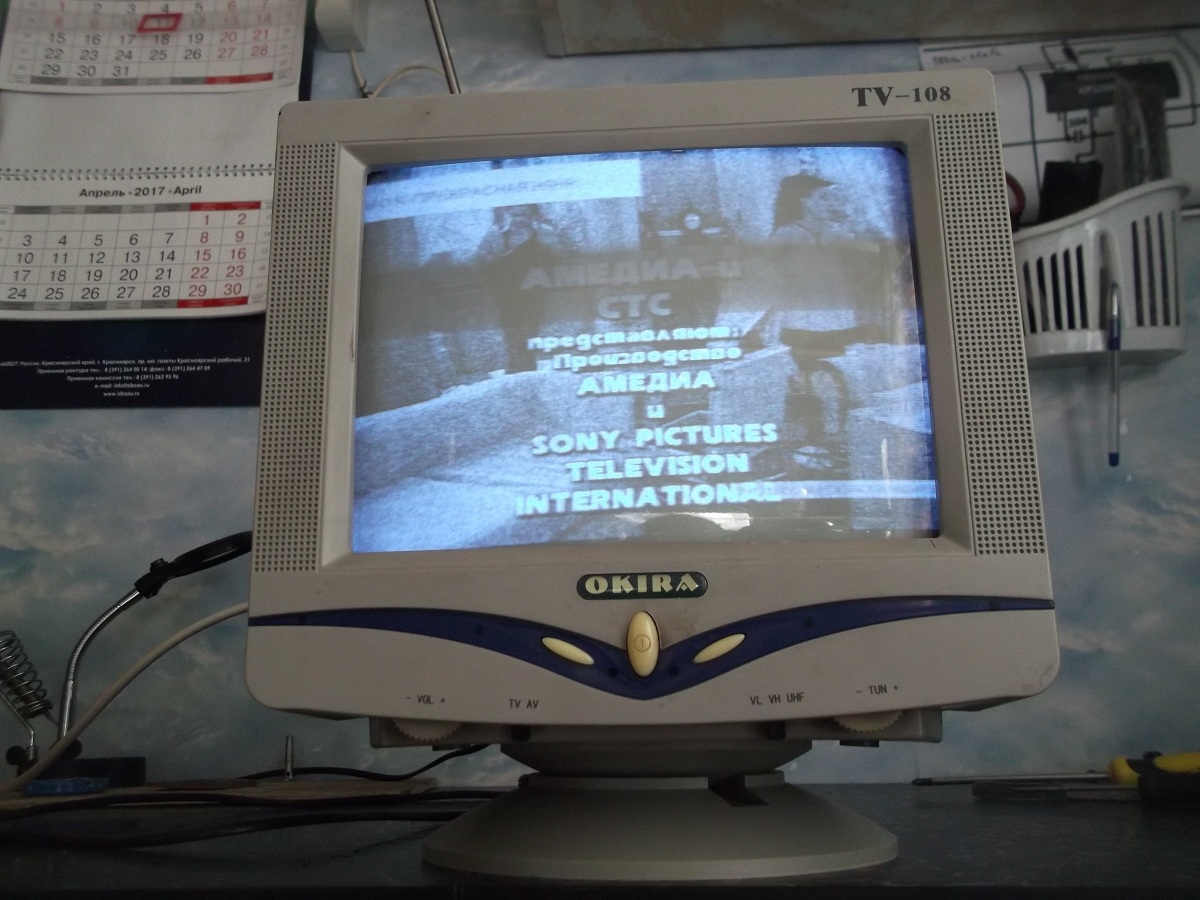

Переносной телевизор. модель EI 4830 , проц. CSC5151P, ТДКС - BSH10-N4-2., кинескоп 5.5"/5.7"/7" B/W. ОС: QPH20-90-5H. Не ловит каналы от своей антенны, подключаю домовую - каналы есть. стоит модуль UVD8801-EB. на плате нарушений нет. Как усилить прием ? [/img]

Да на дачу хотелось бы брать. ) И раз уж Вы ответили, то еще вопрос. Питание телевизора 16.5 в. сейчас на выходе после диодного моста 21.5 в. Так может быть по причине неисправности одного из элементов схемы, т.е. в нагрузке ?

BADEDIA, А у тебя на домашней антенне какое телевидение?Сколько каналов?
BADEDIA
Сообщения: 15
Сообщение #5 От 14/05/2017 16:47 цитата
Индивидуальная антенна стоит на крыше, каналы аналоговые. улыбка ТВ смотрю через цифровую приставку.
валентин-сибиряк
Сообщения: 9231
валентин-сибиряк
Сообщение #6 От 14/05/2017 16:52 цитата
Индивидуальная антенна стоит на крыше.Каналы без приставки на эту антенну принимаешь?
BADEDIA
Сообщения: 15
Сообщение #7 От 14/05/2017 16:56 цитата
Да, без приставки , только антенна.
валентин-сибиряк
Сообщения: 9231
валентин-сибиряк
Сообщение #8 От 14/05/2017 17:01 цитата
Если на наружную принимает,а на свою проволочку нет,значит телецентр далеко.

Интересно...а такие же маленькие китаец Huatong и наша Электроника 409 А на свои проволочки принимают подмигивание стоят тут же рядом, на подоконнике Ну да ладно, покумекаю... Подскажите, вот в БП стоит С 2200 мкФ 35 в, не многовато ли для фильтра ? Думаю поставить на 1000 мкФ, так и напряжение понижу.

BADEDIA, Вопрос - доходит ли "своя проволчка" до тюнера, чисто прозвонить?

BADEDIA писал:
классно! смех
ДОБАВЛЕНО 15/05/2017 00:28
BADEDIA писал:
Между мостом и ТВ еще, наверное, стабилизатор какой-никакой есть? голливудская улыбка
