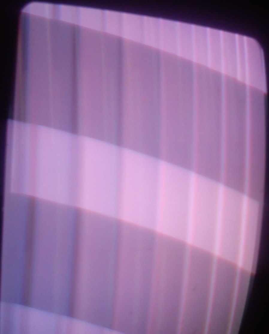

Шилялис 42ТЦ-401Д Не включался,были заменены электролиты и пробитый диод в модуле питания
после этого телевизор включился, все выходные напряжения блока питания в норме +125в +28в +15в
Звук есть экран горит но изображения нет, (прилагаю фото)
Также иногда издается неприятный скрежет,именно скрежет не звуки разрядов и треск,Подскажите где искать причину
Проверил все электролиты,заменил высохшие где то с десяток
+ 12 вольт есть в норме, выходные напряжения блока питания в норме
Появилось изображение с искаженными цветами

бегут горизонтальные полосы на сером фоне

Сообщение #4 От 05/12/2017 09:26 цитата
rmt5487 писал:
...Звук есть экран горит но изображения нет... иногда издается неприятный скрежет...
...бегут горизонтальные полосы на сером фоне
ESR-метром шерстить все "питательные" емкости для начала, вплоть до сетевой. И видео ко всему прочему не проходит. Для начала хватит.

200В на ВУ есть???

Нет синхронизации по строкам.

rmt5487, Ищи, где у тебя делся видеосигнал (если тебе это о чём то говорит).

+125в +28в +15в есть.
А +12 вольт в этом блоке есть?Схему не смотрел.

Там как и на 3УСЦТ 12 вольт подается на МЦ , Радиоканал... Т.к. растр есть, то и 12 вольт есть (питание 174ха11)ИМХО.

12 в там насколько помню не из блока питания берется, а делается на основной плате из 15.

Тс чего-то пропал, а 12в там именно из блока питания берется (из 15в), один на всех 12в. Этот Шилялис - копия стандартного 3Усцт, только разводку поменяли. А кино чего-то не серое на фотке, а скорей красноватое... Ну это ТСу решать. подмигивание

КТ315 в СМРК.

rmt5487, сначала измерить напряжение на коллекторе VT1(КТ837Ф) или на С16(470мкФ) - должно быть + 12,0V ( R14 - '' Установка +12V ").
