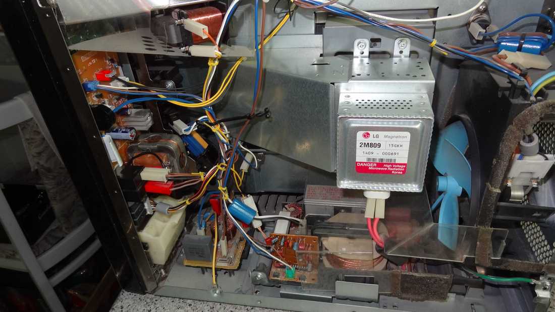

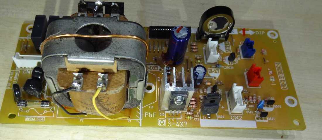

Пишу, может кому поможет. Тоже накрылся такой транс - обрыв первички. Покапавшись в закромах, нашел ТВК от старого телика. Параметры транса конечно отличаются от родного. Воткнул - печка работает пока.
