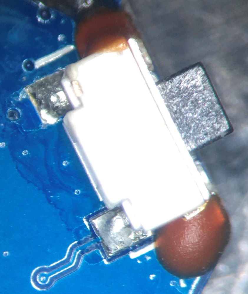

Здравствуйте. Подскажите, пожалуйста, чем можно размягчить данный герметик? Им еще приклеивают компоненты к плате. Грубый механический способ (сковыривание, сдирание), не совсем подходит, больно хорошо держит, можно дорожку повредить.

bestavto, ты видать прикалываешся! Грееш феном от паяльной станции, на температуре 200 - 250 градусов и подцепляеш аккуратно пинцетом. Снимаеться сразу вся капля! Ты учишся пайке и ремонту?
