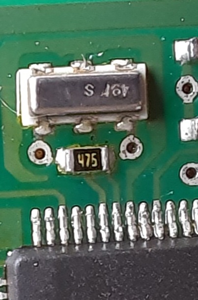

Indesit Low End. Определить номинал кварцевого резонатора
master_tv
Сообщения: 717
Сообщение #1 От 26/02/2023 14:32 цитата
Есть стир. машинка Indesit wiu 81. Модуль Low end. Помогите определить кварц по фото. При его нагреве машинка начинает работать. .. на холодную - мигает ошибка

Сообщение #2 От 26/02/2023 16:38 цитата
master_tv писал:
Есть стир. машинка Indesit wiu 81. Модуль Low. Помогите определить кварц по фото. При его нагреве машинка начинает работать. .. на холодную - мигает ошибка
Модуль LOW END. 4.91МГц
Какую ошибку показывает?
master_tv
Сообщения: 717
Сообщение #3 От 26/02/2023 16:44 цитата
eskander, F01(отжим-замок)
eskander
Сообщения: 1077
eskander
Сообщение #4 От 26/02/2023 16:59 цитата
master_tv, считал правильно? Давай прошивку, глянем что там.
