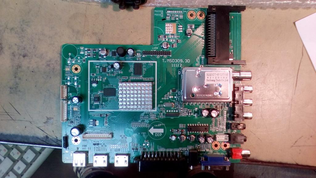

Помогите пожалуйста с прошивкой 25Q32
SUPRA STV-LC24T810FL
Версия V1L05
Майн T.MSD309.3D 11112
Матрица TB236F101-A
Матрица моргает в автономе всеми цветами.
Заливал то BBK Майн T.MSD309.3C не подходит матрица и
естественно не работает с пульта.
Родную прошивку прилагаю

Заливал от BBK LEM2487FDT Майн T.MSD309.3C клавиатура работает
матрица не моргает,но нет изображения(тёмный экран), она на другую матрицу.
Поделитесь пожалуйста прошивкой если у кого есть
Буду очень признателен недовольство, огорчение

Извини,если что не так.Обратился за помощью в первый раз,хотя работаю в этой сфере давно.
Наковырял кучу прошивок с похожих майнов T.MSD309.10B, T.MSD309.9B, T.MSD309.3C
Дефект (моргание экрана) пропадает ,но нет изображения, с одними прошивками темный экран,с другими белый без морганий что естественно (они на другие матрицы).
На пульт и кнопки реагирует.Так что дело только в П.О.

Я скачал,но я пробовал прошивки для этого Main T.MSD309.B61B
С ними телевизор не подаёт признаков жизни,светодиод не светится,все напуги присутствуют.
Более и менее подходят с T.MSD309.10B, T.MSD309.9B, T.MSD309.3C

Внимательно проверил что на LVDS.
На RXE3,RXEC, RXE2 по нулям.
Проверил на сопротивление - отличаются от остальных сигнальных пар (нормальных),поэтому матрица и сваливается в автоном.
Надо менять MST309PX-LF-Z1
Так что вопрос с прошивкой снят. Моя должна быть рабочей.

Заменил MST309PX-LF-Z1 и всё пошло!!!
Моя прошивка рабочая.
