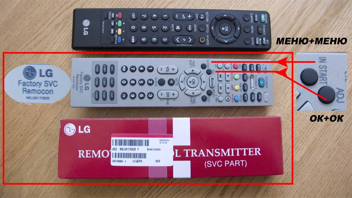

Добрый день. Помогите пожалуйста с сервисным пультом LG MKJ39170828. В базе он есть, но нет лаяута кнопок. В первую очередь интересует расположение кнопки EZAjust. Едет с Польши LG49UH7707, нужно будет поменять регион.
Пуль CHANGER HR56G, RCCreator v2.4.1
Спасибо

Сообщение #170 От 18/01/2017 11:33 цитата
dimsms,
покажи-ка такую кнопку EZAjust на картинке пульта...

Сообщение #171 От 18/01/2017 12:13 цитата
Прошу прощения. На оригинальном пульте есть кнопка ADJ, которая дает доступ к сервисному меню EZAjust телевизора.
Вопрос, к какой кнопке пульта CHANGER HR56G она привязана

Сообщение #172 От 18/01/2017 12:22 цитата
ни к какой- нет ее в прошивке

Сообщение #173 От 18/01/2017 12:25 цитата
Печально. А можно ее добавить? Или дайте код на эту кнопку. Или другую прошивку.

Сообщение #174 От 18/01/2017 13:10 цитата
31552076CB594890520

Сообщение #175 От 18/01/2017 13:24 цитата
Спасибо.
Добавил. Дайте пожалуйста тогда еще для полного счастья и код кнопки In Start.

Сообщение #176 От 21/01/2017 13:24 цитата
dimsms писал:
Спасибо.
да будет щастье )))
31552074CB594A90520
