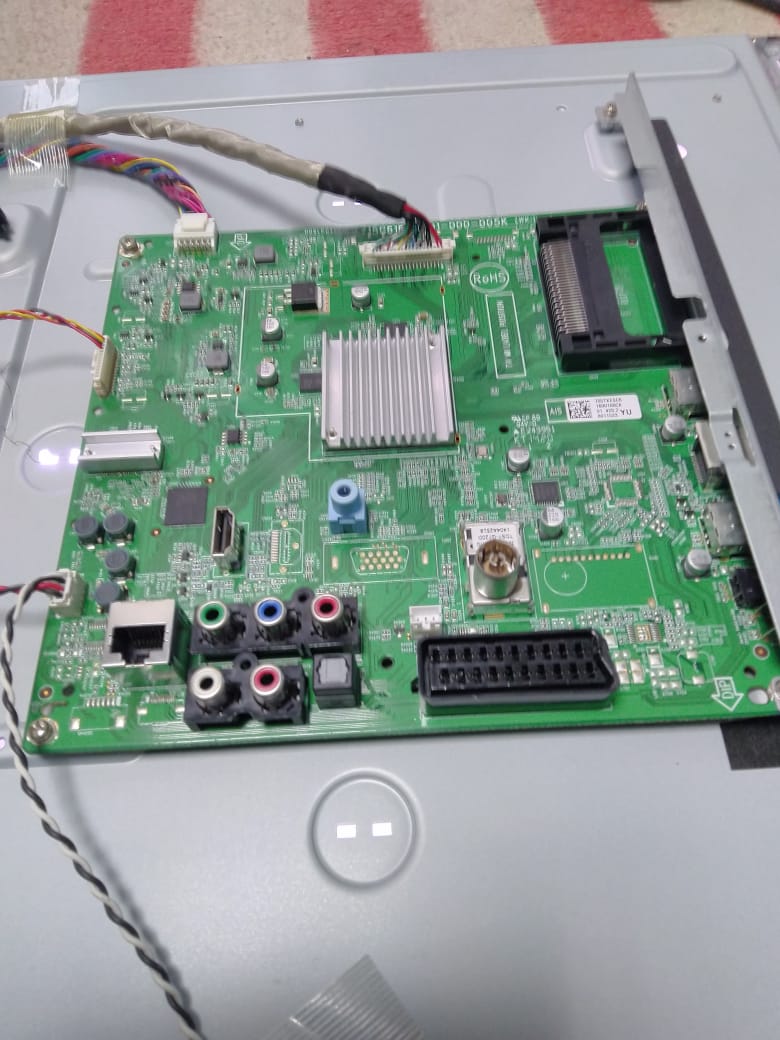

main 715G6165-M01-000-005K
тв постоянно перезагружается на логотипе, напруги в норме, 3.3,1.2, 5в
пробовал с оф сайта, флешка поморгала, но ничего не пошло
может есть у кого

Как определить шасси? Где написано? Майн нашел, а шасси не знаю.
Флешки пробовал разные, ими всегда шил, 3 штуки пробовал

Фото майн
  IMG-20190802-WA0001.jpg  98.81 КБ  Скачано: 850 раз(а)

судя по распиновке рапзъема HDMI проблема у меня похоже в проце,
2-5-8 и 17 выводы в КЗ на корпус

Евгений373, почему, вставляя флешку он снова начинает шиться, но опять так же как выше писал. Висит с надписью, потом отключается и тишина. То есть он видит флеш и грузится с нее, что не так?

alek50685, Зачем сразу шить, а особенно переименовывать? На сколько знаю у этого шасси (пишется на стикере задней крышки) всего одна сервисная прошивка upgrade_3rd_rw.pkg. Всего нужно было, снять лог загрузки и выложить сюда. А для начала почитать про это шасси http://monitor.net.ru/forum/topic634098-0.html А на перед, перед прошиванием обязательно сливать прошивки, так как существует привязка к процу.
На крайняк слей свою Nand и выложи. Знающие посмотрят ее, вдруг ключи целые остались и тогда можно будет его поднять, хотя перезагрузка скорее всего проц.
