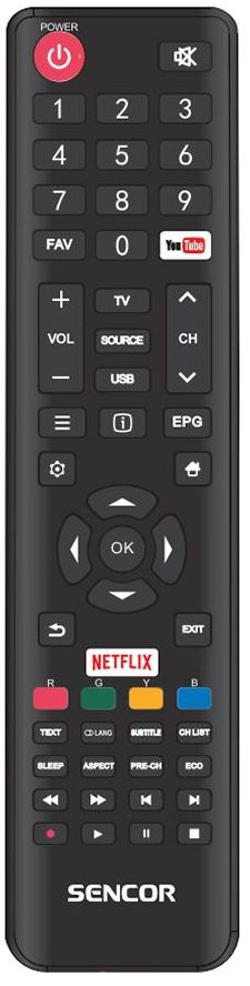

Lensmen
Сообщения: 2745
Lensmen
Сообщение #1049 От 20/04/2021 10:08 цитата
Нужен код для тв Sencor SLE43US600TCS, именно 600 серии, SLE32S600TCS, SLE32S601TCS, SLE40FS600TCS, SLE43FS600TCS, SLE43US600TCS, SLE55US600TCS
