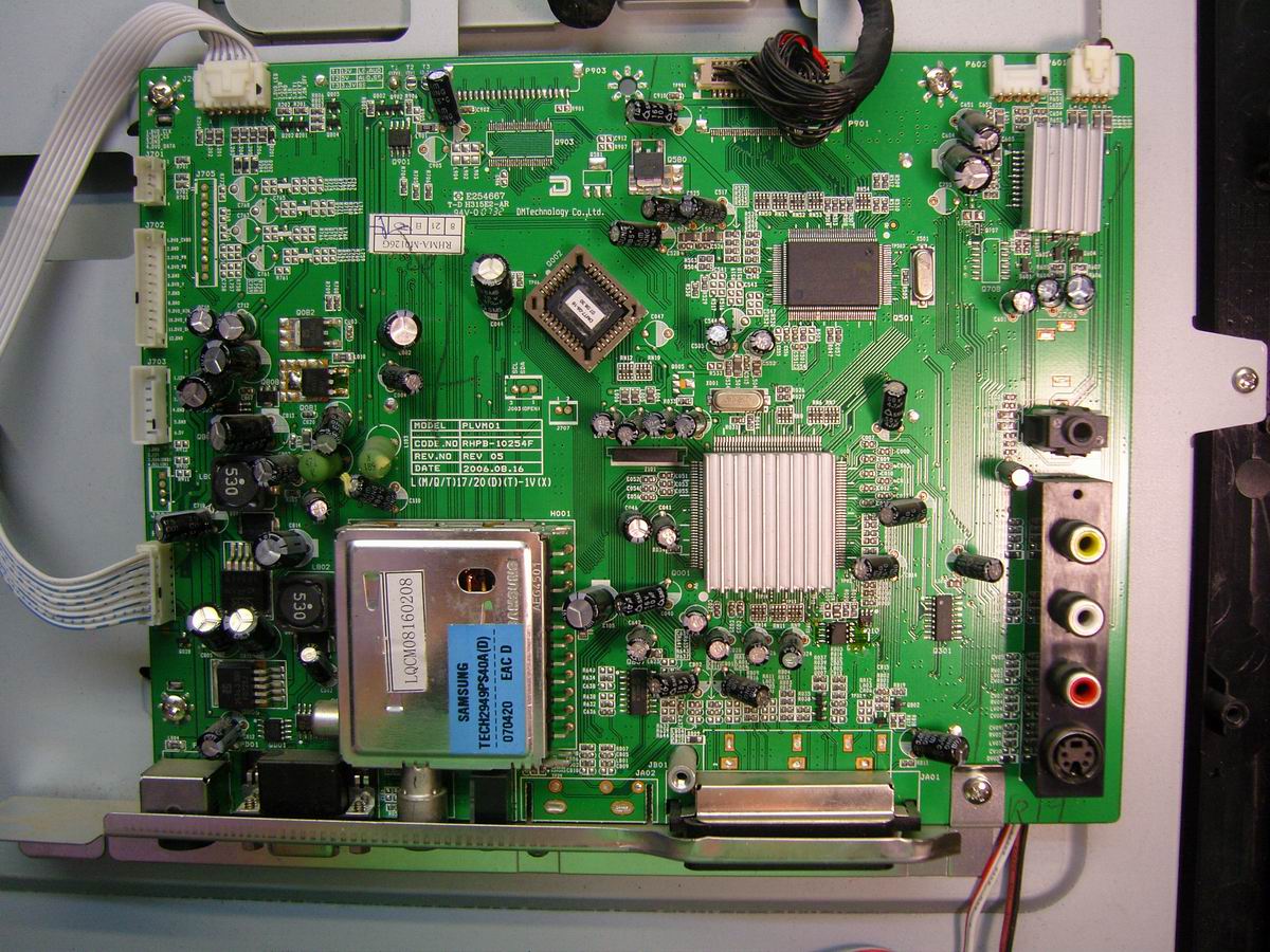

TV Rolsen RL-20D50
MAIN-PLVM01 RHPB-10254F REV 05
FLASH-AMICA29040BL-70F (наклейка-DMT7-08-16)
EEPROM-24C16
нужна прошивка flash для rolsen RL-20D50 без DVD
... своя прошивка flash не читается.
Аппарат "завис в дежурке", ни на кнопки ,ни на пульт не реагирует.
Напряжения 3.3v . 12v. 1.8v. 5v. присутствуют.
мне нужна прошивка именно DMT7-08-16
прошивка eeprom в файле.

Валера Артемьев, Попробуй http://remont-aud.net/dump/lcd_pdp_tv/rolsen/rolsen_tv_dvd_rl_20x30_main_plvm01/342-1-0-1790 .
