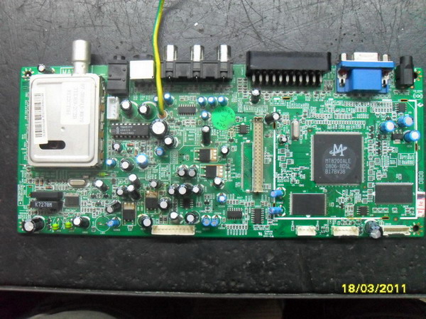

Ищу прошивку - TCL-19E72NH00G
Состав:
Проц - MT8200ALE
SDRAM - K4S641632K-UC50
FLASH - S29AL016D70TF102
EEPROM - 24C32
Звук - TDA1517
Тюнер - TEDE9-2C2B
шасси - 40-M80E72-MAD2XG
панель - HT190WG1-100
Не выходит из дежурного режима, питание в норме.
Возможно подойдет от THOMSON 15XA2000 уж больно платы похожи
