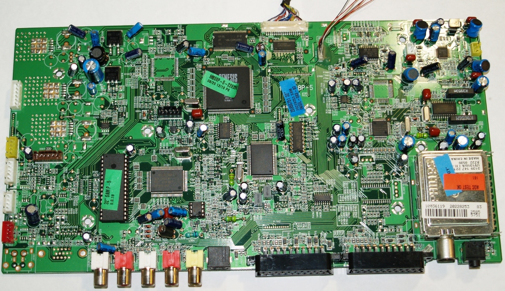

(РЕШЕНО)Нужна прошивка ЖК ТВ Mikomi LCD170,шасси 17mb08p

Всем привет.ищу дамп от еепром 24с16,на ЖК ТВ Mikomi.шасси 17mb08p.Процессор SDA5550M.
Прилагаю битую

А чистая?

Сообщение #3 От 08/09/2013 08:44 цитата
С чистой не идет.залил вот эту,http://remont-aud.net/board/lcd_pdp_tv/prochee/chassis_17mb08p_5/248-1-0-8151
начал включаться,но нет приема вч сигнала.Идет срыв синхронизации и отсутствует звук.Видимо не подошел тип тюнера.

Сообщение #4 От 08/09/2013 10:05 цитата
Все запустил аппарат,все дело было в настройке системы звука.Оказывается в подменю по умолчанию стояло L вместо DK.
Хозяйка принесла пульт вошел в настройки,поменял систему и все ок.А с самого аппарата в подменю никак не зайти,не было кнопки ок.
