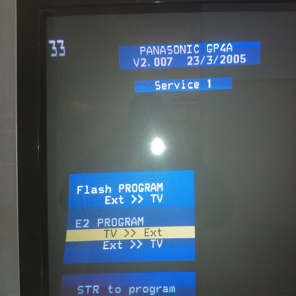

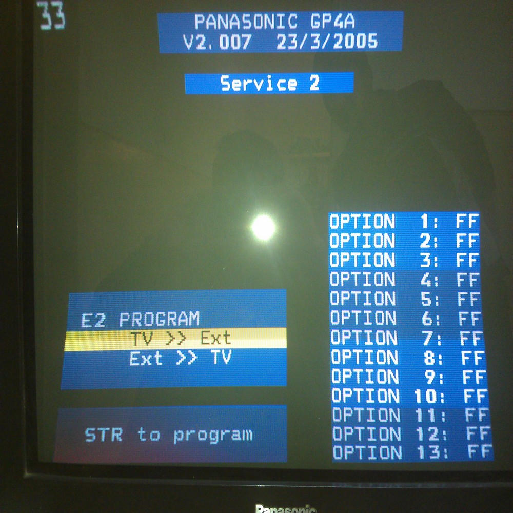

Здравствуйте.ищу прошивку на телевизор Panasonic шасси GP4A.
процессор:VST 49X3F PZ F1 000
наклейка на процессоре:TVR4G9-15 ver2007
строчный транзистор:C5902
кадровая:AN15626
звуковая микросхема:LA42152
блок питание:STRW6756
пришел с дефектом нет автопоиска, нарушена коррекция.
пробовал записывать несколько прошивок, но телевизор с ними не включается.

эта прошивка подходит почти полностью,только нужно немного подкорректировать геометрию.
