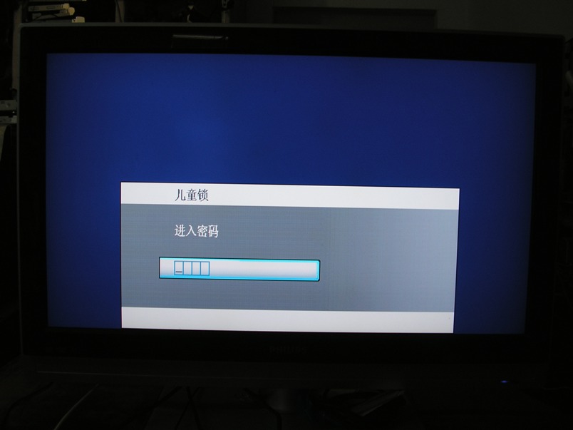

Ищу прошивку eeprom 24C64 (U4101) к тв. LCD PHILIPS 37PFL7422/93 Шасси TPT1.2A LA
main -715T2408-4 , проц - M30300SAGP-C-U5
панель - LC370WU1, T-CON LC370WU1-SL01, tuner - FQ1256/IH5
Прописал FF еепром 24C64, тв. включился, на секунд 5-8 появляется клипающая менюшка в вести код. Первую цифру набираю,далее не набир. Заставка пропадает, экран синий.
В сервис не входит 062596(i+) или (menu) , с клавиатуры не реагирует, с пульта тоже не реагирует, лед мигает на команды пульта.
Подкинули с другого форума прошивку, меню пользователя есть на китайском , начинаю делать действия запрашивает код
  P1010002.JPG  57.94 КБ  Скачано: 326 раз(а)
