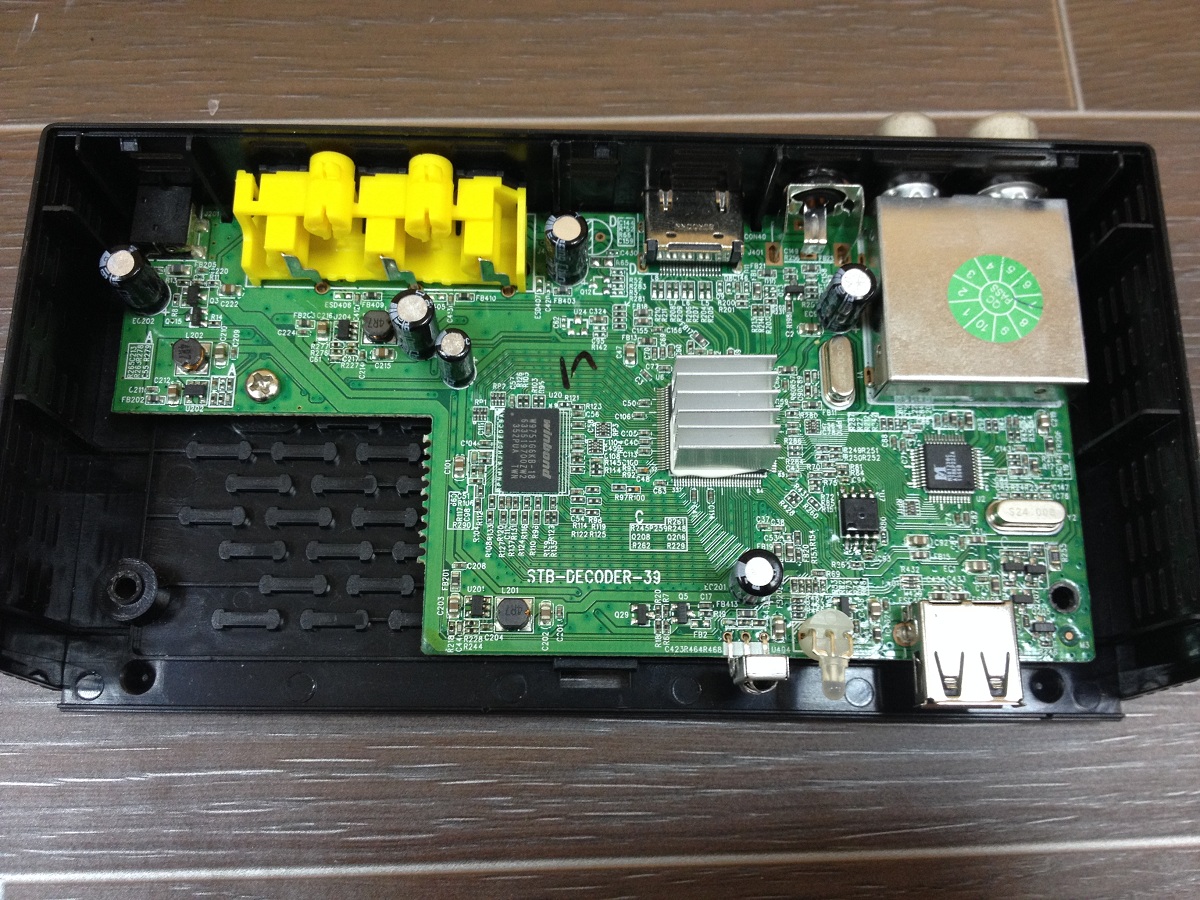

Добрый день,вечер,ночь,утро!
Ищу дамп FL032PIF ресивера Teniks DTR-124!!!
Помогите пожалуйста, не где не магу найти, и на сайте производителей писал - молчат!

logis, Для поиска нужно дать фото платы и состав...Ведь полно клонов.

Вот плата моего dtr-124

logis, И что на ней можно понять?Где описание?

logis, есть вот такой аппарат, main у него STB-DECODER-39A, от твоей отличается наличием индикатора. А вот пульт ДУ наверно другой. На его сайте есть прошивка. Если есть желание переделай её в дамп и попробуй.
а как сделать дамп из этой прошивки?

logis, Слей свою и сравни с той в редакторе...Может чего увидишь...

размер у них отличается у слитой 4 194 304 байт у скаченной 3 180 552 байт

logis, А сколько строк FF у твоей в хвосте,не смотрел?

Гугиль тебе в руки. Уже писано переписано. Только сейчас загрузчик новый начало будет: 04 00 00 10 00 00 00 00 20 03 14 20 00 15 23 00.
З.Ы.: С родным дампом что?

Честно скажу я мало чего понимаю в этом, приложу слитый дамп прошивки! Я купил себе программатор minipro для того чтоб восстановить свою приставку, честно говоря я не ожидал что будет так сложно! Простите меня но я правда не чего не понимаю в этом...для меня проще слить, залить прошивку и всё!!!
  dump.rar  2.9 МБ  Скачано: 415 раз(а)

См. личку.

Спасибо добрый человек подмигивание Завелась приставка, только за место Начального лого загрузки не теникс а Booox, но оно и понятно...главное что завелась родимая!!!
