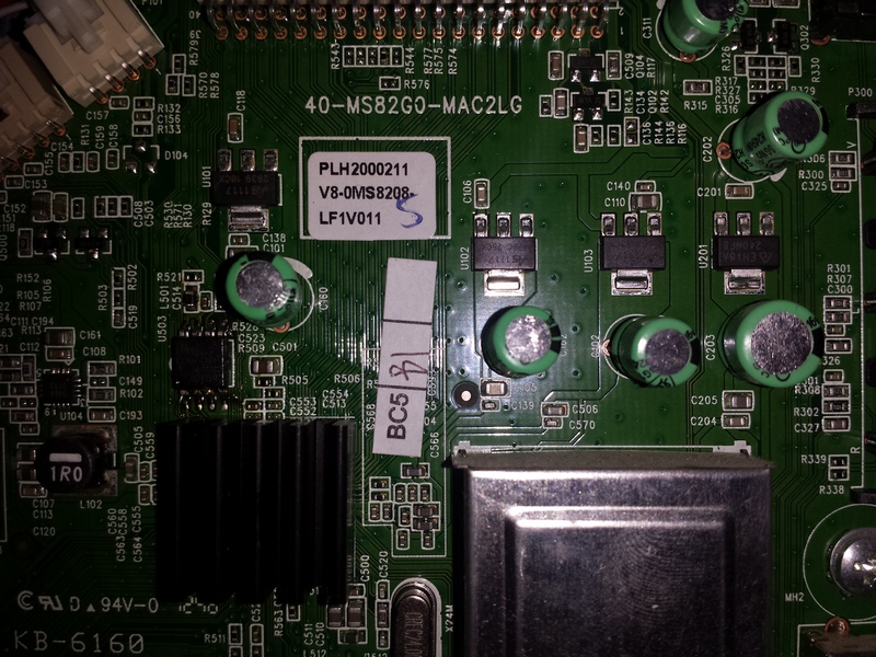

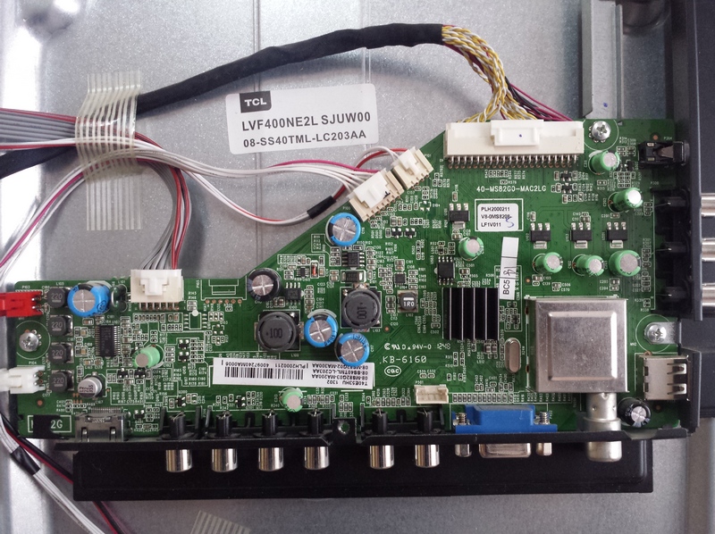

Аппарат не выходит из дежурки.
MATRIX: LVF400NE2L
MAIN: 40-MS82G0-MAC2LG
flash: 25Q32
проц. под радиатором.
Прошил прошивкой от THOMSON T42E53HU аппарат запустился, но в левом нижнем углу постоянно моргает сервисное сообщение, видимо ругается на размер.

NaumAlNik, а в сервисе сбросить на заводские настройки не пробовал?

Сообщение #13 От 17/11/2014 15:03 цитата
Сегодня клиент привез ПДУ. Зайти в Сервис по совету alex71, не смог. Но удалось войти с помощью нажатия кнопки Return на ПДУ. В сервисе установил один пункт с ON на OFF и все заработало как надо! Повторно войти в сервисное меню не удалось ни одним из способов.
ТВ работает, изображение в норме, файлы с USB читает.
Прошивка от THOMSON T42E53HU подходит! Тему закрываю. Спасибо всем участникам!
