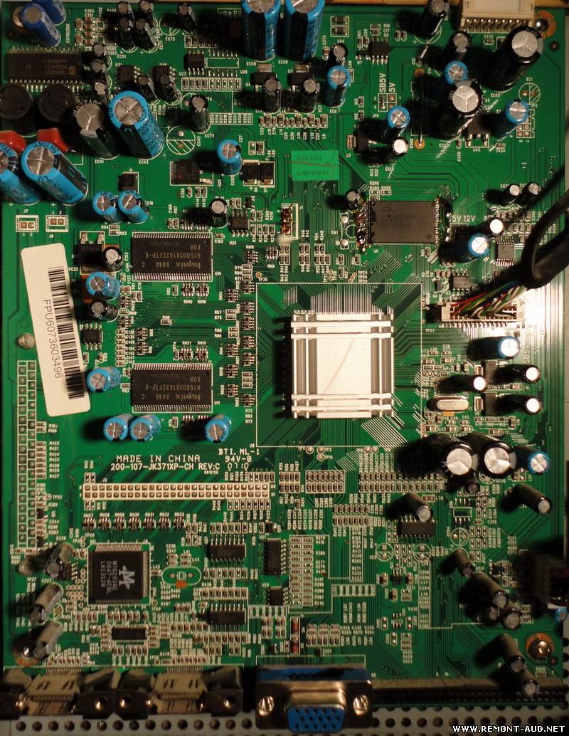

Добрый день. Нужна прошивка 24С16 на майн
200-107-JK371XP-CH . Телик ващето "TECO" но родной брат
BBK LT3209S

stas-mas, Покажи на фото майн(с помощью paint)что шить собрался и зачем?Прошивка флеш- http://remont-aud.net/board/lcd_pdp_tv/bbk/lt3209s_200_107_jk371xp_ch_rev_c/249-1-0-6804 .
  LT3209S main board.jpg  182.83 КБ  Скачано: 565 раз(а)

semvictor, Майн такой же.Надо не прошива флешки а 24С16,на флеху есть.
Увалило БП,и слетела 24С16,при чём я его включал,он включился и токо пошла подсветка,вальнуло БП по 24V,сейчас БП востановил,но не включается,долбит всё время 24С16.Подключил анализатор шины,всё время происходит чтение одного адреса с 24С16,адрес уже не помню.Типа читает контрольную суму,и типа не подходит,и всё по новой

stas-mas, Процесор: M28202AG - 0740-BDSL с чистой епромкой не стартует?Тут http://archive.espec.ws/section78/file23316.html мануал на 3709...Здесь http://www.kenotrontv.ru/forum/files/file/2222-cameron-3207-mt8202-24c16/ твоя прошивка есть.

С чистой не стартует,интереса ради,пробывал от балы ,любую,долбит один адрес и всё.
Сейчас качну по ссылке,отпишу.
