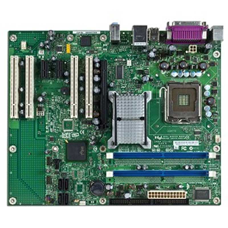

Привет всем !!! Ребята весь интернет перекопал но на эту мать не смог найти BIOS Если есть у кого нибудь слиты с рабочей мамки скиньте плиз ( ну или кто знает где скачать укажите ссылку )
Состав
Юг NH82801GB
Мульт LPC 47M182-NW
Север под радиатором , не стал снимать
BIOS Построен на SPI 25VF080B
Слоты - 4 SATA 1 IDE
Фото выложил с интернеа ( вебка у меня сломалась ) На фото показано 4 слота PCI а у меня на плате 2

А сайт производителя чем не угодил? http://www.intel.com/p/ru_RU/support/highlights/dsktpboards/d945plnm
Или вам дамп нужен?
На ромбае кто то трансформировал прошивку в дамп для программатора.

Привет Lenchik Спасибо за ссылку , но мне нужен именно дамп для программатора ( у меня тритон + )

На дамп похож файл .BIO . Первый в загрузке. Надо его HEX редактором посмотреть и сравнить с вашим. Может достаточно заголовок оторвать или наоборот загрузчик от старого добавить.
Вот здесь почитайте http://www.rom.by/article/Sobiraem_obraz_BIOS_iz_EFI-kapsuly_ili_Kak_vynut_iz
Сложно, но осилить можно.

Согласен что сложно но осилить можно Но меня смущает объем этого самого BIO ( после распаковки я видел все прилагаемые файлы , в том числе и сам BIO Его объем какой то не стандартный , всего 1.7 мегабайт По этому мне хотелось бы ( а точнее желательно ) найти дамп слиты с рабочем мамки недовольство, огорчение

Собстно.
  D945PLNM.zip  659.84 КБ  Скачано: 401 раз(а)

И шо - ничего ! Запустилась мама .

Вот есть держите.
  Intel D945PLNM.rar  66.66 КБ  Скачано: 366 раз(а)
