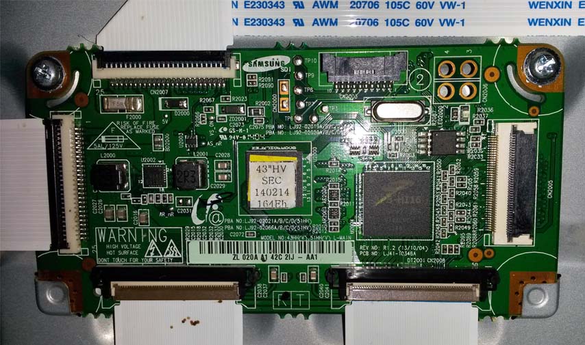

3 секунд пытается что то показать потом отключается. Детали вроде нормально. Пробовал чистим 24C256 не помог. Слил родной W25Q40

ctrl вроде нормально

Кто нибудь смог тестит дамп от W25Q40? Памят логики норма так как в автономке пашет. Не исключено что флеш йопнул.

K-adam. Спасибо. Но с вашей прошивкой вовсе перестала включатся. А у вас точно такой майн и рабочий?
Может тут чем отличается

В моем случаи помогла твоя прошивка лоджика. Майн и лоджик как на фотке.
мои прошивки с майна рабочие.
ТВ уже выдан

Купил майн. Работает. Снял прошивку с рабочего. Не успел проверит прош от K-adam, думаю он тоже рабочий. Мне кажется тут всё рабочий.
ПС. Можно отметит как решено
