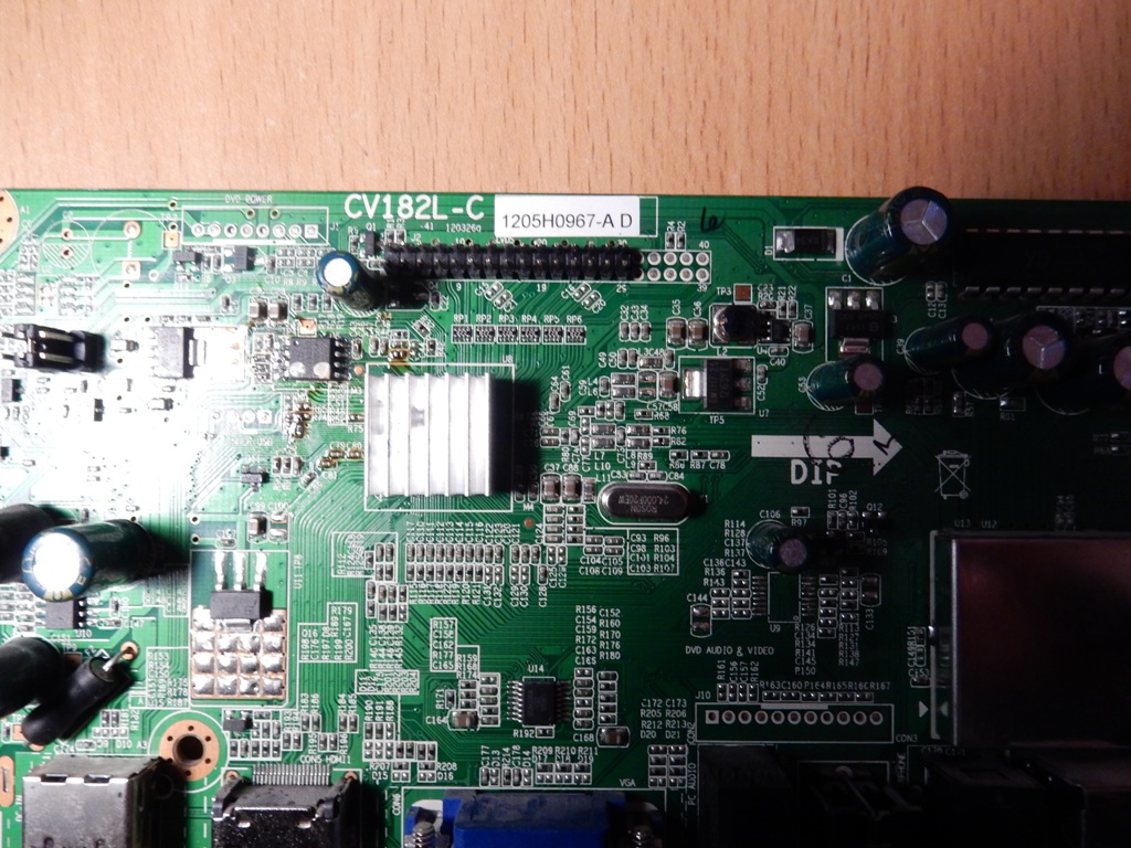

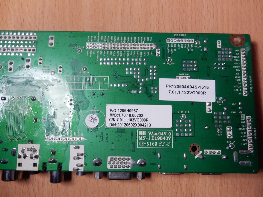

TV HELIX HTV-225L
main: CV182L-C.
panel: LTM215HT03.
Аппарат не выходит из дежурки. Люди помогите с прошивкой, в инете не нашел.

Дамп свой выкладывай.
Ревизия какая V3L08 ?

инэль - на задней крышке наклейка , ревизия сборки какая ?
По USB шил ?

buff, я подставил другой майн от томсона CV181L-Y, прошил его через usb, аппарат ожил,буду разбираться с родным майном.
