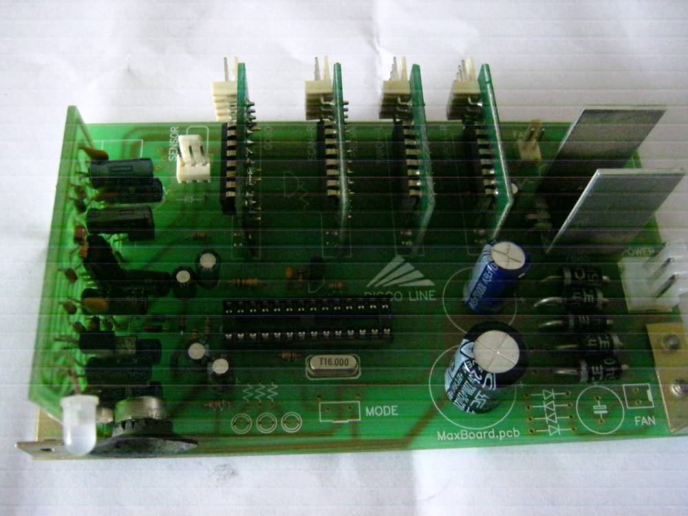

Принесли апарат DLL disco line Twin Scan вигорел контроллер atmega8
для востановление апарата нужна прошивка.......

Забудь... смех

Не верю что прошивок нет,,,,,,,или придётся роботать в протеусе в avr studio

uzer2013, прошивки есть у производителя, но кто их даст?

Прошивку написал сам спомощю Arduino тему можно закрить

Теперь она у вас есть. браво!

Ну прогу такую ,я себе на комп ставить не буду ( и так забит он всяким хламом) а сюда эту прошиву можешь положить, или в обменник залить её ? мож кому то и пригодится ещё такая прошива

Да могу бросить скетч он под atmega 8 оказиваеться что каждий сканер может имет плату с разними виводами под шагавие двигатели надо ето учитивать
