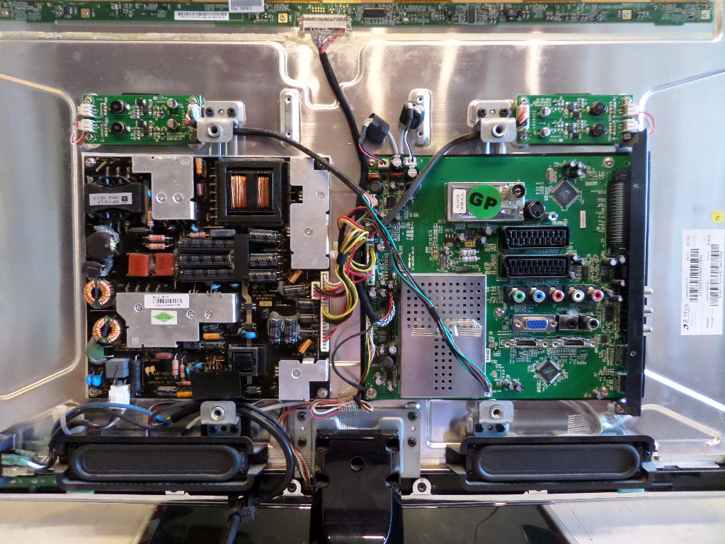

Main 20ALEU002-30-0X
RAM: NT5TU32M16CG-25C
EEROM:T24C16A
FLASH: MX25L6405DMI-12G
PANEL: T260B2-P03-L01 Rev.01
Б.питания: MP118
Не вкл. в рабочий режим, SPI flash отсутствует начало.
P/O: TI09021 Ver: RT117

Boris, ничего похожего не заливал? Ну типа этого

Прошивка http://remont-aud.net/forum/108-42223-1?highlight=SHIVAKI%20LE32G90 оказалась рабочая, а у меня еще была виновата кренка 1,8 В под экраном. а я упёрся в битую прошивку, и пропустил причину слёта.
С этой прошивкой нет цифровых каналов!
goga_tv, MEDION не подошла.
