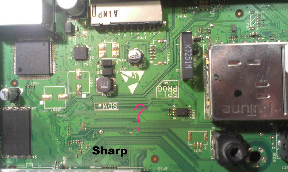

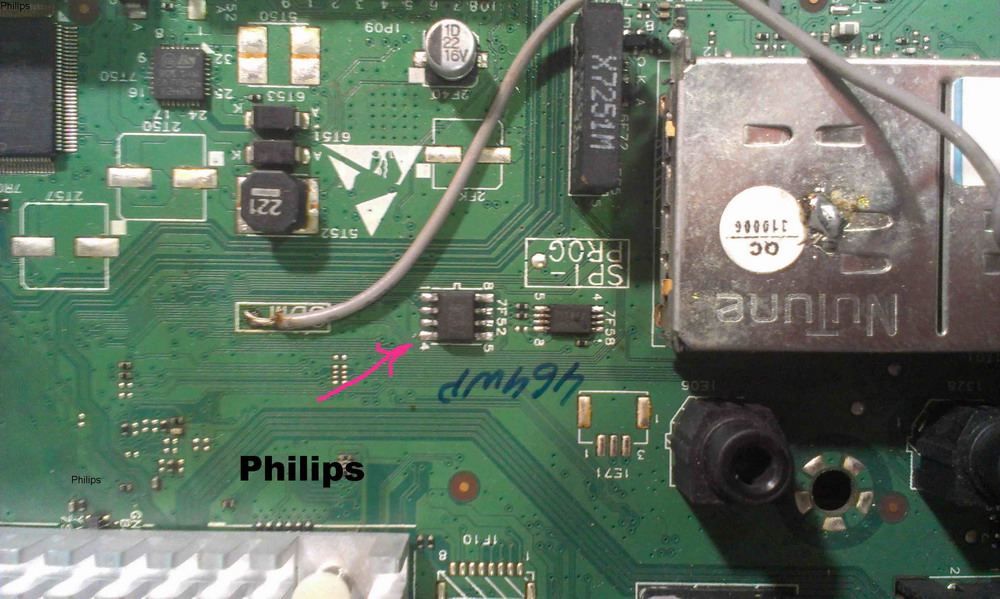

Всем добра! SHARP LC32LX632E мать МА204.3-LNI.2 4004434, процессор PNX85537, стекло Sharp LK315D3LA63 ,SPI-464WP
Умерла родная нанд- 29f4g08ABADA,в закромах нашелся филипс с почти одинаковой материнкой,спаял с нее нанд и запаял вместо отсутствующей.Телевизор начал включаться PHILIPS на белом фоне,затем на черном и потом еле заметная подсветка.Попытки прошить через USB никакими танцами не проходят,считал филипсовую нанду-512метров но внутри почти пустая, инфа раскидана кусками по разным адресам,скачаная с офсайта прошивка для Sharp -размером 74метра,может кто знает способ прошить ее в нанд?А может у кого дамп завалялся...

Ну да,вот только в шарпе нет етой микрухи,
ДОБАВЛЕНО 06/02/2017 21:32
Все я могу определить,и еепром от нанды отличаю,одновременно паяю,пишу ,фотографирую,отсюда и недопонимание а ты лаяться сразу,с такими теликами первый раз,а ты бы как хреновый танцор,которому ничего не мешает обьясни что не так... швейная машинка- RT-809H.
ДОБАВЛЕНО 06/02/2017 21:48
фото плат
  IMAG0518.jpg  198.95 КБ  Скачано: 382 раз(а)
  IMAG0519.jpg  188.98 КБ  Скачано: 340 раз(а)
leonidstaryi
Сообщения: 8
Сообщение #8 От 06/02/2017 20:56 цитата
на филипсе SPI флешка 25й серии маркировка не видна,сверху гравировка,только цифру 5 видно,а на шарпе её нету.так понятно?

Посмотри под радиатором.
leonidstaryi
Сообщения: 8
Сообщение #10 От 07/02/2017 21:46 цитата
Нашел, с другой стороны платы под пластилином.Пробовал по разному переставлять комбинации
spi и eeprom ,cpi филипс,еепром шарп, cpi шарп-еепром филипс,плюс с чистой еепром,никаких изменений,только на шарпе с филипсовской 25P05 пульт перестает работать шарпа но зато начинает работать филипсовский,думаю,что в прошивке нанд филипса -кизяк,или загрузчик в проце PNX85537 Документации на него нету.
