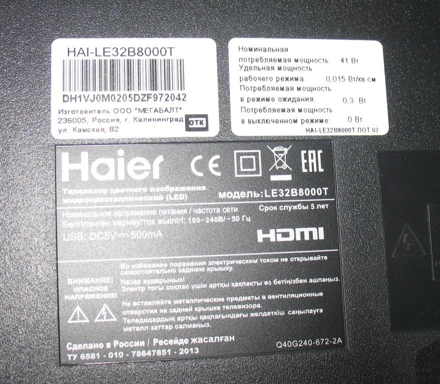

HAIER LE32B8000T
панель V320BJ7-PE1
ch MS308C1-ZC01-01
С родной прошивкой не включается , индикатор не светится
Все питания на месте и в норме
С прошивкой http://remont-aud.net/dump....0-34584
(под мою панель) телик начинает включаться с серым экраном, потом перезагружается и уходит в стэндбай. Изображение не появляется
С прошивкой от KEY-S из темы http://remont-aud.net/forum/108-68889-1 под панель LSC320AN02 поведение такое же
С прошивками под шарповские панели http://remont-aud.net/dump....0-36282 и http://remont-aud.net/dump....0-34582 телевизор нормально работает, но изображение перевернуто на 180.
В сервис-меню (sourse 2580) не нашел как перевернуть изо.
Пожалуйста. подкиньте прошивку под мой экземпляр, или подскажите как перевернуть изо на этой шаське
Свою битую прошивку прилагаю и фото шильдика

videonn, =С прошивкой от KEY-S из темы http://remont-aud.net/forum/108-68889-1 под панель LSC320AN02 поведение такое же= Не может такого быть ,что бы key-s не справился с прошивкой ? (я даже представить себе такого не могу ) значит дело не в прошивки разберись с начало с железом ( может там проблема)

К key-s я не обращался со своим горем, просто прошивал тем файлом ,что он выкладывал - не работает. . Железо исправно - телик работает (только изо перевернуто на 180) с прошивами под шарповские панели.
У меня панель CMO (контроллер CM1801B) Может кто сталкивался как на нем перевернуть изо, или кусок схемы? Прошу помощи Прошу помощи Прошу помощи
