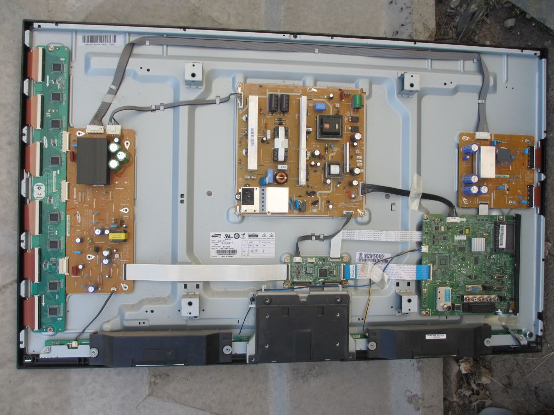

помогите прошивкой
телевизор себя ведёт так - появляется изображение и звук , через минуту изображение исчезает тёмный экран , звук остаётся
Флеш 25q40 , епром Н1362есl(24c256)
Спасибо.

Сообщение #2 От 20/07/2019 12:15 цитата
в автоном переводил?>

Сообщение #5 От 20/07/2019 16:11 цитата
JYRIJJ, спасибо но эти я шил , сначала епром - без изменений потом флеш и тв совсем в не адеквате ..
и расширение непонятное epri и файл флеш короткий 48 833кбит но PostalAVR прошил .
лоджик LJ41-09475A 42/50DH что нужно закоротить для автоном режима пока не нашол ..
Также флеш родная не поддавалась записи , другая всё ОК .в которую залил старую прошивку ..
С новой флеш ТВ чучуть дольше работает - на холодную может 4 минуты даже

ну это проще оказалось найти
LJ41-09475 LOGIC BOARD
Панель S50HW-YB07
1 Отключить шлейф от CN2023.
2 Отключить от MAIN разьем CN801.
3. Поставить перемычку между 1 и 3pin. (ps-on) блок пит
4. Перемычку на LOGIC как на фото (3-4 pin)
ДОБАВЛЕНО 20/07/2019 17:04
сам ТВ
  IMG_2762.JPG  142.43 КБ  Скачано: 344 раз(а)

Сообщение #8 От 25/07/2019 18:54 цитата
нашол нужные транзисторы проблема ушла ..
