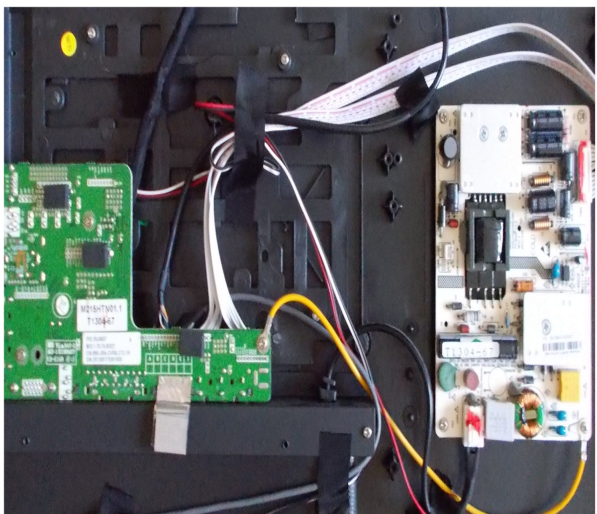

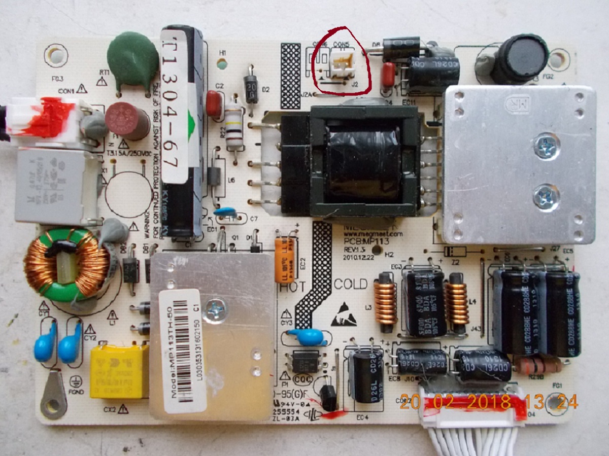

Прошу помощи ЖК телевизор DNS E22A00 (Китай) не включается, ни с пульта ДУ, ни с кнопок панели. Красный светодиод горит.
Состав: процессор TSUMV59XU-Z1/A7MJ894B/13125
память Winbond 25Q32BVSIG/1310
IC - SGM330A, IC-1517P
матрица - CX215LEDM
main-(c лицев) CV59-L/35J0607H
main-(c обратн.) M215HTN01.1/T1304-67
БП- мод.MP113TH-50.

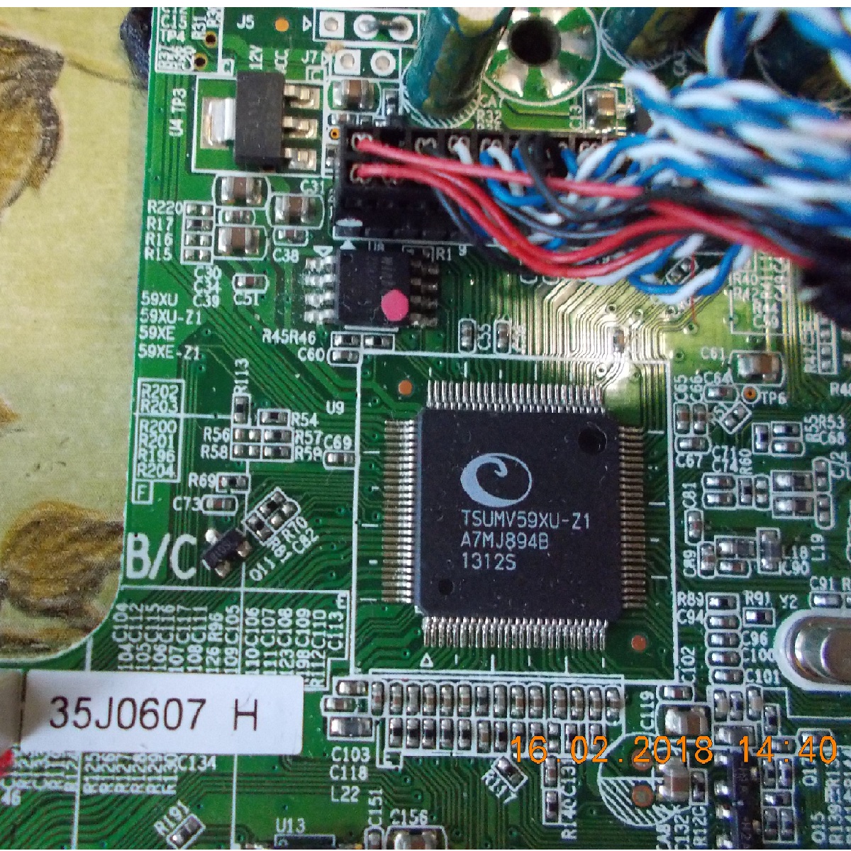

После обследования - убедился, что все U (5 и 12)В с БП выходят.
На всех разъемах Майн тоже имеются. И на контакте on/off - низкий уровень.
Дальнейшие проверки ничего недали. Решил, что слетела прошивка памяти.
Прошивал на выписанном из Китая программаторе "USB-EPP/12C...CH 341A"
-первый раз! Купив новую МСХ 25Q32BVSIG и скачав ее прошивку на модель
DNS c ш. T.VST29.A2B 12313. Экран засветился!!!
ДОБАВЛЕНО 20/02/2018 02:57
...НО... Больше никаких реакций ни на ПДУ, ни на кн.панели НЕТ! Белое ПОЛОТНО просто!

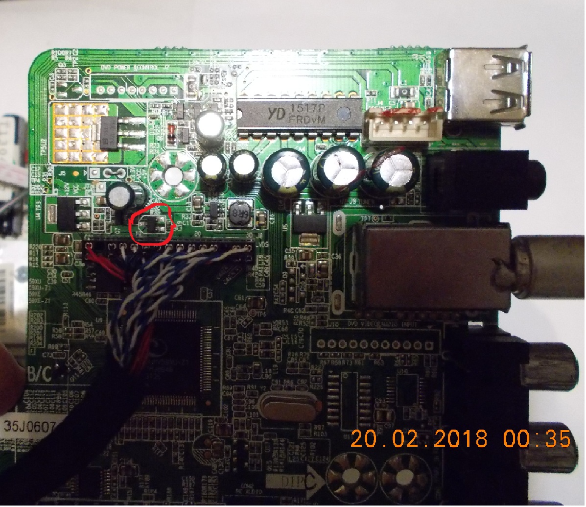

Померил на раъеме идущем на матрицу - на VCC напруга отсутствует. По плате это U в 5 вольт
до мосфета (полевика) возле разъема на матрицу (с кодом "3407") доходит (до Истока).
А на Стоке, идущем на Vcc (1 н.разъема) ничего не. Хотя на базе, изв.-затворе, 4,7 в.
В чем же загвоздка - Или он слом. (хотя диод прозв-с
ДОБАВЛЕНО 20/02/2018 03:02
равнодушие ... или он заперт каким-то сигналом? ИЛИ - НЕ ПОДОШЛА МОЯ ПРОШИВКА !?
Кто что думает и у кого такое было? Что посоветуете. Не хочется снова отпаивать
память 25Q32BVSig, т.к.она находится очень близко к раъему. И неудобно паять.
Уже 1 пятачок нарушил...

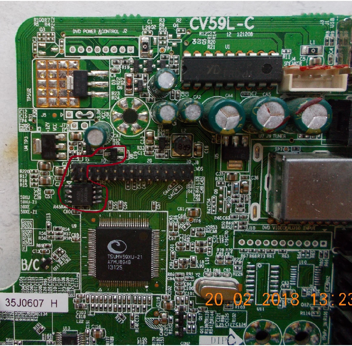

... Плата Майн DNS E22A00.

равнодушие /// Вот этот полевик не пропускает Vcc-5V на разъем матрицы.
Код "3407". По Датанит из Интернета это - FDV0P (20v, 70 mA, p-кан. Mosfet).
ДОБАВЛЕНО 20/02/2018 03:43
... Извиняюсь - полевик FDV340P. .... Это из-за прошивки может этот полевик не открываться...???
Кстати, на других (сигнальных) контактах на матрицу все U есть, от 1v до 2,5v. Т.е. все-таки прошивка
памяти действует-работает...!

Кстати, нашел все-таки прошивку на данный ТВ: DNS E22A00 c mainboard-ом CV59L-C.
Cейчас попробую прошить снова МСХ памяти - 25Q32BBVSIG.

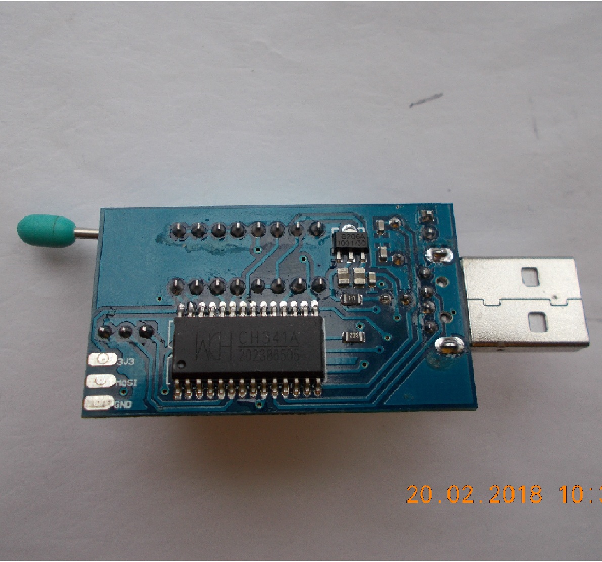

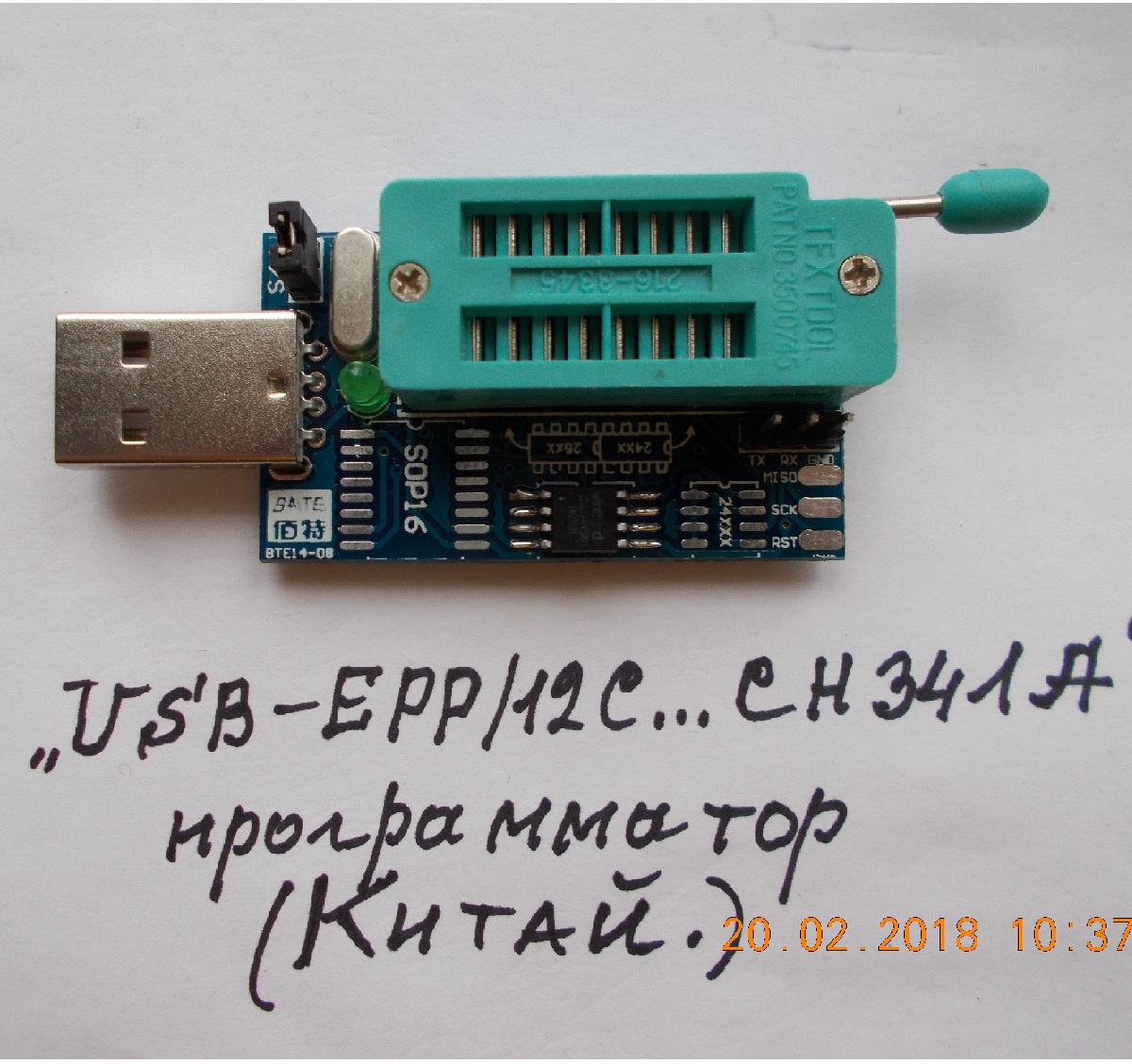

:) .... Это мой программатор "USB-EPP/12C... CH341A".
ДОБАВЛЕНО 20/02/2018 12:14
... Обратная сторона программатора ... CH341A/
 Размер файла:  467.28 КБ
 Просмотрено:  329 раз(а)
 Размер файла:  413.9 КБ
 Просмотрено:  310 раз(а)

Slava2012T, чем выложенная проверенная прошивка не устроила, адекват? Конкретно под твои шасси и матрицу. бяка Далековат ты от ремонтов и пользования интернетом.
Залитый дамп -
CV59L-C
TSUMV59XE
GD25Q32
CX215LEDM FHD
Думаешь, тут не знают, как 341 программатор выглядит? смех

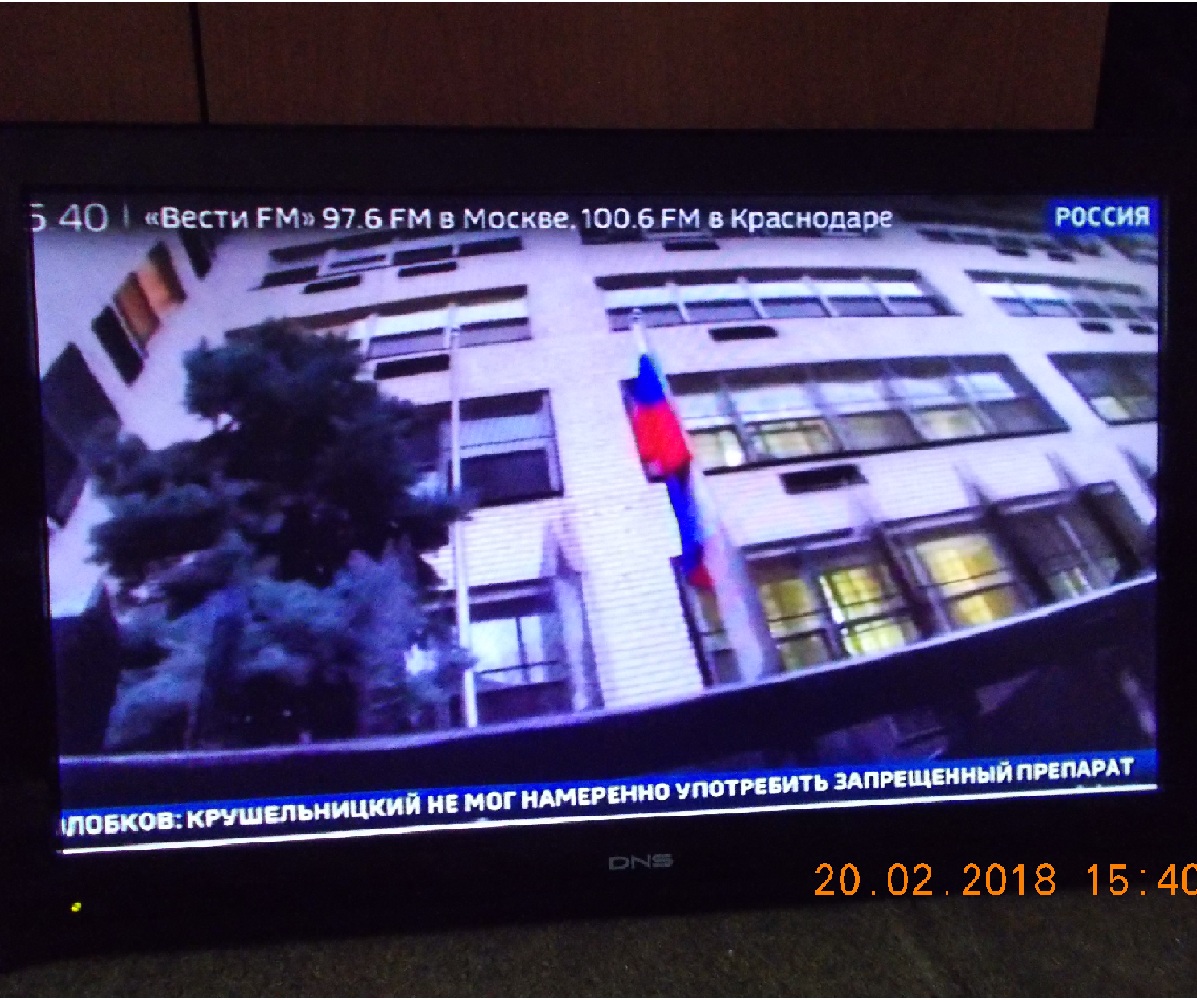

улыбка улыбка улыбка классно! Всем спасибо! Микросхему прошил, все заработало!
... Но еще один нюанс в этом телевизоре - очень короткий провод с БП
на подсветку матрицы! И хозяин ТВ, когда сам в него залез - чуть повредил
разъем (расшатались колки и отошла дорожка. Пришлось хорошенько пропаять.
.... Всем привет и здоровья! мир, труд, май
