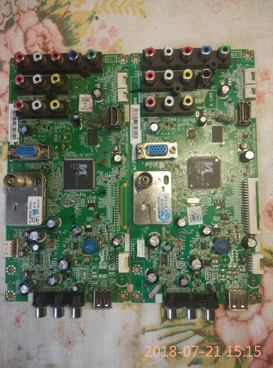

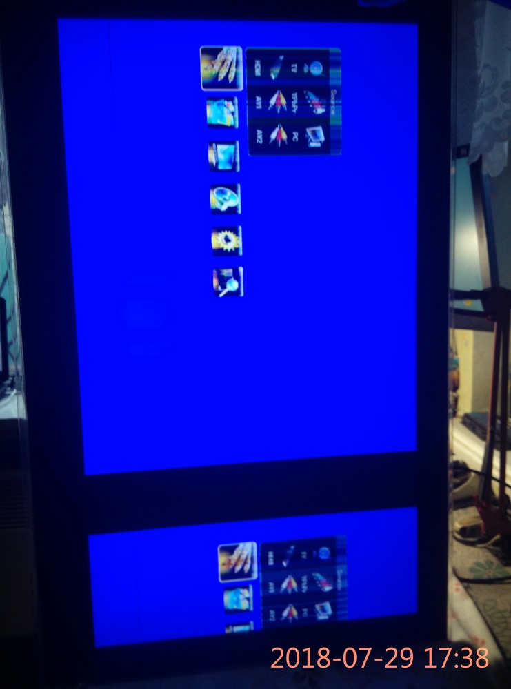

Нужна прошивка тв Liberton LED3220AWUV (Main Board): 40-MS8200-MAD2XG.проц MST6M182VS-LF-Z1,FLASH: WINBOND 25Q32,panel:LVW320CSOT E1,родной майн убит грозой,панель живая,проверена,установлен майн40-MS8200-MAС2XG с перепайкой разьема и установкой напряжения на панель 12 вольт,майн стоял на Hyndai H-LED24V8 c питанием 5вольт,прошивку поставил от точно такой модели с ауд нет,может битая?
