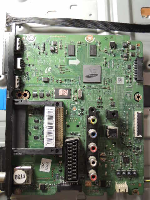

Майн - BN41-01954A. При включении появляется логотип Samsung, светодиод на панели отмаргивает 6 раз, телевизор перезагружается и так циклически повторяется. Питание, генерацию на кварце проверил .С окинутым майном подсветка работает. Грешу на прошивку. Свою, с Serial Flash 25Q40, считал, прикрепил.

Платформа HIGH_NOVATEK_NT13? Да и из 24 серии не обижай, маненькую.....иногда и она балом правит подмигивание

улыбка как в воду смотрел! Вопрос решился перепрошивкой ic802 24с256 от HIGH_NOVATEK_NT13_UE32F6100AK
Спасибо всем за помощь! Благодаря вашей поддержке аппарат заработал!

khalangot.m, в сервис зайди и посмотри отсутствие NG, а то аппарат большой и клиент может что-нибудь продвинутое к нему подключать и работу смарта проверь.
